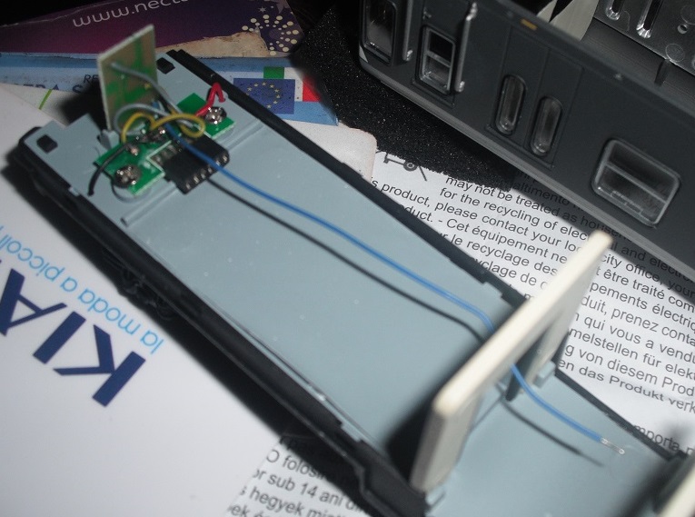

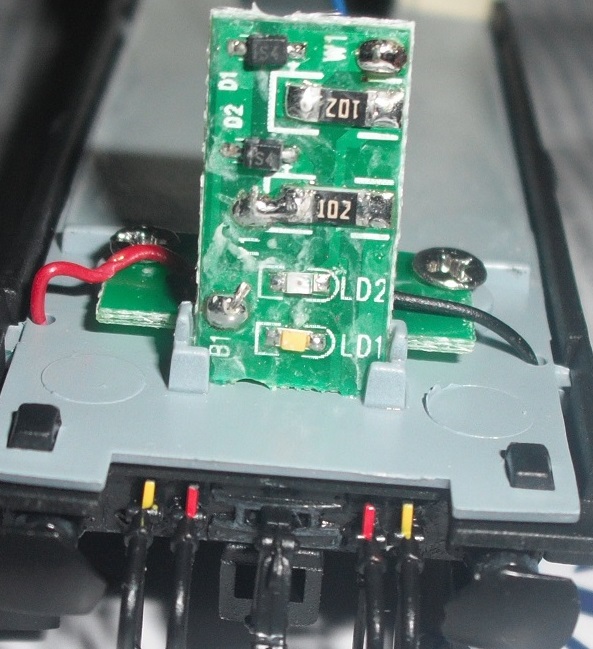

Comunque ho aperto la carrozza.
Come si può vedere, il circuito c'è. Sul retro, manca il connettore a 6 pin ed un filo blu non va da nessuna parte.
Suggerimenti?
Commento file: Vista del circuito con i led.
DSCF1508.JPG [ 227.4 KiB | Osservato 6692 volte ]
Commento file: Vista d'insieme. Non c'è il connettore a 6 pin ed il filo azzurro non va da nessuna parte.
DSCF1505.JPG [ 226.1 KiB | Osservato 6692 volte ]

Se non ci sono state modifiche personali, non funziona perché è stato tolto il tappo alla spina 6 poli. Il tappo serve a fare un ponte tra i binari e le luci, se lo togli rimangono separati. In digitale il collegamento è realizzato dal decoder.
Prima prova rimetti il tappo, orientato correttamente, ci deve essere un pallino o un 1 che corrisponde al pin 1.
Ciao, alpiliguri.
P.S. le luci si accendono contemporaneamente se metti la carrozza "analogica" su un impianto digitale, siccome il segnale DCC cambia polarità continuamente, il rosso e bianco si accendono alternativamente, ma la frequenza è talmente elevata che li vediamo sempre accesi entrambi.

applica 12V ai punti W1 e Y1, dovrebbe accendersi un led, invertendo la polarità l'altro.
Qui trovi gli schemi della basetta:
http://www.scalatt.it/forum/pop_printer ... IC_ID=9167
http://www.dccworld.it/forum/viewtopic.php?f=1&t=8396
Con questa prova verifichiamo che la basetta funzioni. Se ok il problema è nei cablaggi.
Altra prova, carrozza su binario alimentato, con un voltmetro hai una tensione sul punto di arrivo dei fili rosso e nero? Così' verifichiamo che la presa sulle ruote funzioni.
Ciao, alpiliguri.

Dunque:
I led si accendono; la corrente dal binario non giunge al circuito.
Suppongo che ora dovrò smontare la basetta che nasconde i fili...

No, se ai capi di rosso e nero non arriva niente la basetta non c'entra, non nasconde nulla, i fili vanno nel sottocassa verso le ruote.
Devi esaminare i carrelli e il sistema di presa corrente.
Un foto sotto un carrello che mostri come è fatto?
