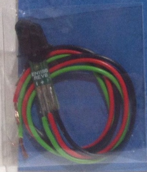

questa foto della marmotta di struttura ferroviaria ha in comune il positivo..... direi....... quelle di almrose invece?
marmotta struttura ferroviaria.jpg [ 78.55 KiB | Osservato 3576 volte ]

EsseEmme, Aka Models e tutte le altre che ho testato hanno il comune sul positivo.
Io sto cercando di trovare chi me ne appronta una ventina con comune sul negativo.
Chi avesse notizie in merito e mi da qualche dritta lo ringrazio in anticipo !!!!!!!

Si , in effetti ho utilizzato quei segnali usciti in edicola sui tronchini dello scalo ed hanno il comune sul positivo mentre quelli di MA Il Treno hanno il comune sul negativo .......
Non so se quelli di Aka Models sono "tipo" gli Almrose ma se si hanno anch'essi il comune sul positivo (chi sa può eventualmente confermare?)

Le marmotte AKA Models hanno il positivo comune. In genere si adotta questa soluzione perchè più sicura da un punto di vista circuitale.
Riccardo, quale è il tuo problema? Come mai devi pilotare in positivo? Forse posso trovare una soluzione :wink:

Grazie ad AKA MODELS ho risolto il mio problema !!!
GRAZIE !!!
Spiegata la mia necessità si sono resi disponibili a riprendere le 15 marmotte che avevo ordinato con altrettante con polarità di alimentazione invertita (comune su negativo)
