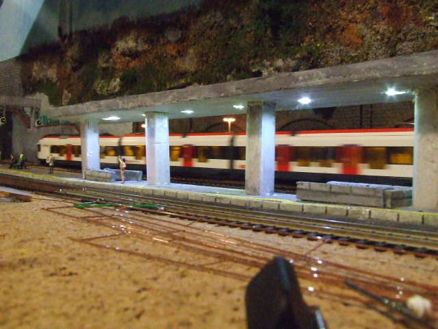

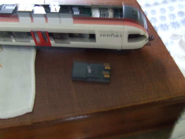

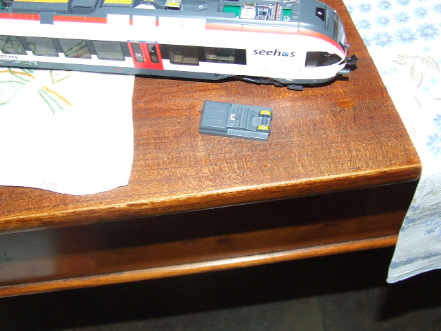

A Novegro ho acquistato il modello LILIPUT 133992 - FLIRT SBB-CFF RABe 526 658 , e volevo spendere due parole in favore di tale modello , perchè a mio modesto parere è un ottimo modello , ottimo imballo senza tutto quel polistirolo che uno non riesce neppure a togliere il modello dalla scatola , poi sorpresa molto gradita il montaggio decoder 21 poli , una semplicità allarmante si togli un coperchio dal tetto e si inserisce il decoder senza l'aiuto di nessun attrezzo come si può vedere dalle foto anche se non sono molto limpide
anche il funzionamento è perfetto e gira che è un piacere, illuminati internamente tutti 4 gli elementi , modello con due motori uno per ogni motrice , parti meccaniche ed elettriche adeguatamente nascoste, per cui gli interni sono riprodotti in maniera ottima posto una foto del modello
