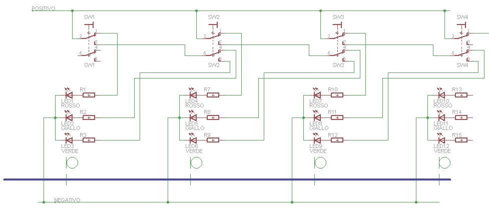

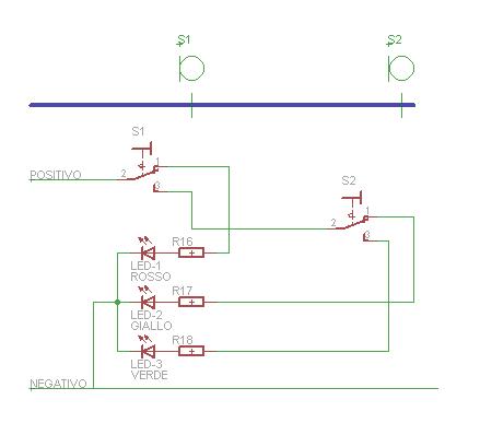

Forse Ivan intendeva una cosa così :
Due segnali concatenati a interruttore - 1.JPG [ 14.13 KiB | Osservato 6652 volte ]
che è un sottocaso dei segnali concatenati :
Segnali concatenati a interruttore - 1.JPG [ 44.53 KiB | Osservato 6652 volte ]
Il primo schema è valido specialmente se nel plastico di aesse61 c' è solo il segnale S1 e presume l' esistenza del segnale prima e del segnale dopo. Si sà che i plastici sono più piccoli della realtà.
Nel secondo schema, al posto degli interruttori, ci potrebbero essere i contatti dei relè di libertà di ogni sezione (relè di binario).
Esistono anche, come notava Marco58, i commutatori rotativi a 3 posizioni. Un commutatore a 3 vie sarebbe di uso più spiccio, ma il suo uso sarebbe giustificabile, a mio avviso, solo nel caso nell' impianto non esistano, nè i segnali prima e dopo, e neppure un sistema di condizioni di sicurezza.

Ivan Vatteroni ha scritto:
... allora non serve il secondo interruttore
Scusami, ma non ho capito.
Il secondo interruttore indica se il segnale successivo è rosso o a via libera (per un percorso non deviato).
In questo modo esso governa gli aspetti giallo o verde del segnale S1.
Senza quello, il segnale S1 non può avere tre aspetti diversi, ma solo rosso o verde.
