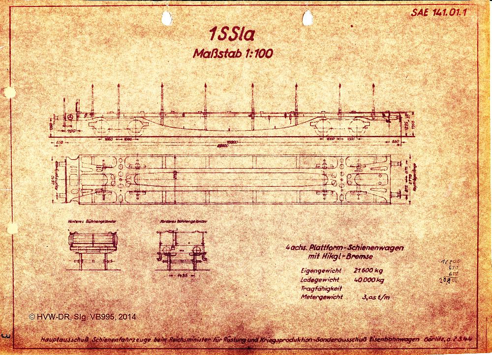

Da quanto ho potuto capire, questi carri erano marcati SSla e furono costruiti negli anni dal 1934 al 1944.
Aggiungo che erano la versione a lamiere saldate dell'SSl del 1928, il cui modello in H0 è prodotto da Liliput.

Da http://www.drehscheibe-online.de/
ssla-1944-_1000x722.jpg [ 237.57 KiB | Osservato 9458 volte ]

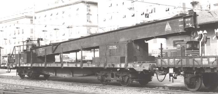

Messaggi: 933
Da http://www.drehscheibe-online.de/......direi di si.
Peraltro con boccole originali presumibilmente sino a fine servizio.

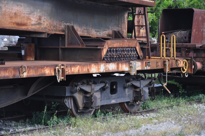

moltooooo interessante...devo ripescare le foto del Gruz conservato a trieste e poi vi dico.
Ricordo un vecchio intervento di un utente che partì proprio dalla versione tedesca per fare il modello italiano.
Posso dire che i carrelli son fatti Moltooooooooooo bene, confrontati con foto dei reali ( non mi son convertito alle DR, semplicemnte i carri che sto realizzando son tutti di origine tedesca).
Se tutto corrisponde può essere unìottima base di partenza pre realizzare il gruz a costi contenuti per chi non vuole cimentarsi nel modello lineamodel, inoltre posso aggiungere che il gruz di trieste è diverso da quello della foto anche se ne ricalca molto le linee.
mandi, max
aggiungo foto trovata: carrello Tedesco boccole Italiane! Il carro è il Gruz conservato al museo di trieste campo marzio grazie agli appassionati triestini per averlo conservato!
