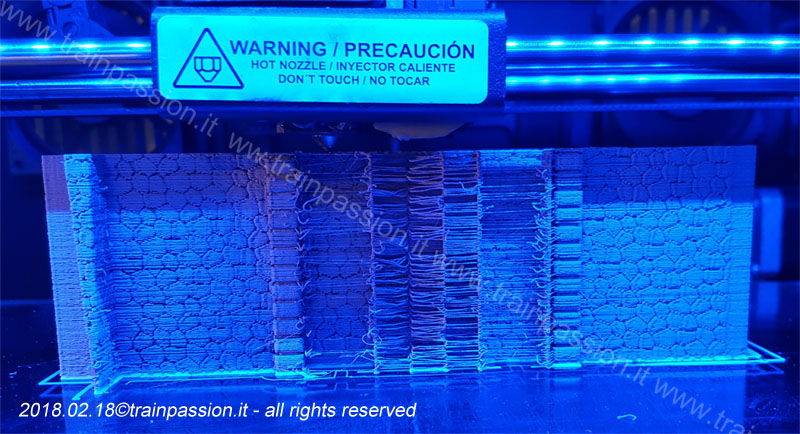

Mentre si procede con la creazione dei pezzi necessari per l’imbocco della galleria sinistra della stazione ho voluto sperimentare un nuovo materiale che, dalla descrizione del produttore, sembrava interessante.

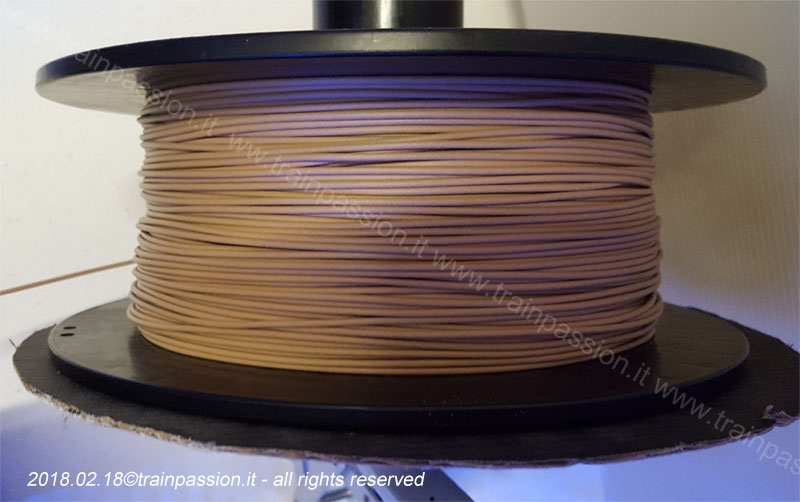

Fino ad oggi ho stampato i miei pezzi con comune PLA, rifinendoli mediante faticosa carteggiatura. Spulciando nel web ho trovato un tipo di PLA arricchito con fibre legnose, più facile da carteggiare e più morbido all’aspetto.
B70218_portali_11_M.jpg [ 80.58 KiB | Osservato 8228 volte ]
La denominazione commerciale è PLA WOOD, poco fantasiosa, ma diretta. Ho voluto provarlo subito e ci è voluto un po’ di tempo per calibrare il file GCODE da dare in pasto alla stampante. Ecco cosa è emerso:
1) il layer minimo è 0.3 mm (normalmente stampiamo con layer 0.2).
2) la temperatura di stampa è leggermente più alta.
3) il filamento non scorre benissimo e la puleggia di trascinamento deve essere ben ripulita.
4) Le velocità di stampa sono decisamente più basse per ottenere una buona qualità.

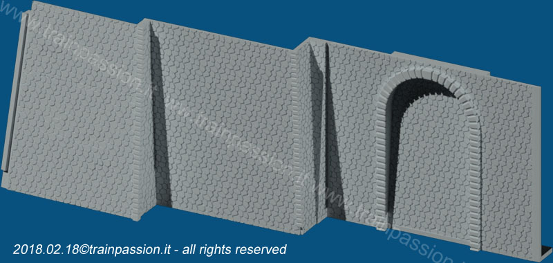

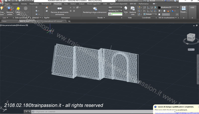

Questo è parte del progetto che si intende realizzare, una serie di muri di contenimento che accompagneranno il portale della galleria alla radice sinistra della stazione.

Ed ecco la stampante in funzione.

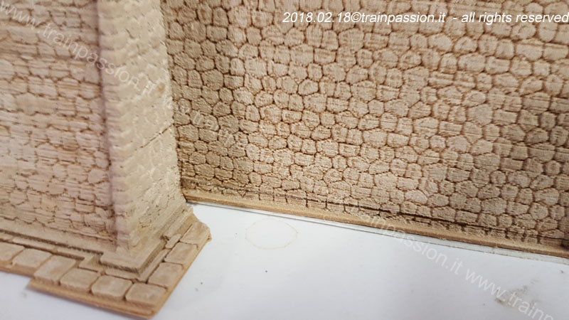

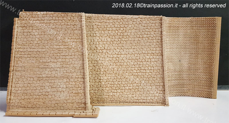

E questo è il risultato finale del test(si nota un muro diverso rispetto al disegno), dopo una lieve (e non faticosa) carteggiatura.

Sono fiducioso che, dopo la verniciatura e il dovuto weathering il risultato sarà soddisfacente.

Io sarei più fiducioso in un miracolo. E qui ce ne vogliono!
Spero per te che sia davvero facile da carteggiare, così, scusa il francesismo, fa veramente schifo.

Non so quale sia il modello di stampante che hai, ma una stampa con tutti quei filamenti li dove non dovrebbero esserci, indica che hai dei problemi di stampante o di settaggio, le mie stampate le faccio a 240 gradi con un pla ad alte prestazioni, quella che segue
è la foto di un reticolo effettuato con qualità media cosi come stampato, senza alcun ritocco di carta vetro o altro, se stampo al massimo della qualità il risultato è ancor migliore, accettandone però i tempi, molto dipende anche da come sono stati fatti i disegni in 3d e dal software per la stampa, dopo averne provati diversi, alla fine ho concluso che il migliore è Simplify 3d, ti permette un eccellente controllo di tutti i parametri di stampa. Qui di seguito è come si presenta una superficie piana in qualità media e senza alcun ritocco:

Stampare con layer 0,2 o 0,3 mm usando un materiale più tenero e in più vivo per avere una facilitazione durante la levigatura mi sembra un po Ufficio Complicazioni Pratiche Semplici.
È decisamente meglio usare il pla normale (meglio ancora il petg) e layer da 0,1 mm per oggetti medio grandi o addirittura 0,05 mm per oggetti piccoli, in questo modo la fase di levigatura si ridurrà ad una leggera seppiatura con carta abrasiva 5000 e, in certi casi non sarà neppure necessaria, ci penserà il primer a mascherare eventuali artefatti.
In merito ai fili, si, c'è un problema di temperatura ma anche di configurazione. Temperature troppo basse possono far creare all'ugello i fili durante gli spostamenti da un punto all'altro della stampa. Per compensare, solitamente viene consigliato di portare la velocità degli spostamenti a 250 mm/sec. , di abilitare lo Z-Hop di almeno 1 mm e la ritenzione del filo di almeno 1,5 mm.
Io normalmente uso per gli spostamenti da 250 mm/s, Z-Hop da 0,5 mm e ritenzione da 1 mm; stampo col petg che notoriamente è più appiccicoso del pla e tende a filare che è un piacere ma con quelle impostazioni i fili sono ridotti a pochi "capelli" solo sugli spostamenti brevi. Col pla non ho mai avuto problemi di fili.
