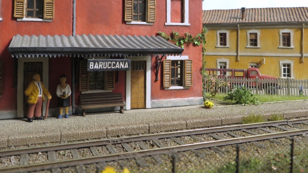

Purtroppo non ho con me foto più ravvicinate / di dettaglio della mia massicciata.
Questi comunque sono i sassetti da scala N di Linea Secondaria (invecchiati):
Baruccana.jpg [ 247.9 KiB | Osservato 6124 volte ]
Ciao,
Lorenzo

Le piastre che uniscono i binari da dove arrivano?
Non danno problemi alla circolazione?
Dai qualche ritocco ai due "pensionati"!
Sembrano usciti da un quadro di De Chirico.
Ma come? E' Domenica! Si sono vestiti per la festa per andare a fare un giretto a Seregno (cosa abbastanza tipica per i baruccanesi degli anni '50-'60). :mrgreen:
Lorenzo non per la "solitudine"...
Per l'aspetto da manichini senza occhi e bocca!
