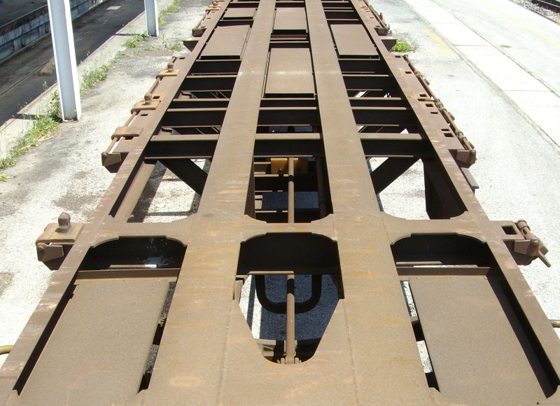

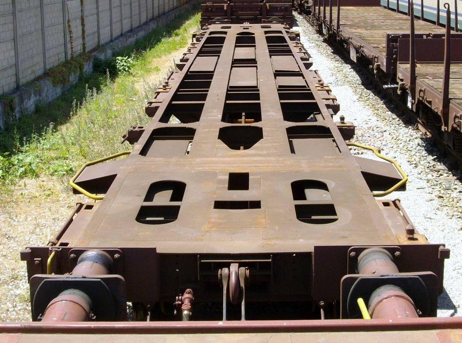

Ciao, questo è senza carico.

Grande!! Gli ultimi giorni stavo cercando per ore, ma non avevo trovato niente. Finalmente un immagine chiaro con vista dal alto, grazie! :)
Avevo trovato tante altre foto interessanti, ma non una così. Ovviamente è meno abituale di fare delle foto da questo punto di vista, ma sono comunque molto utili per i modellisti.
Mi piacerebbe ancora sapere si i principali travi longitudinali portanti (quelli interni, che vanno al basso e che si vedono anche dal lato) toccano al piano di carico.
Ed i travi trasversali sono tutti di profilo H?
Cmq, tutte le foto/informazioni saranno utili!
Grazie,
Tomas

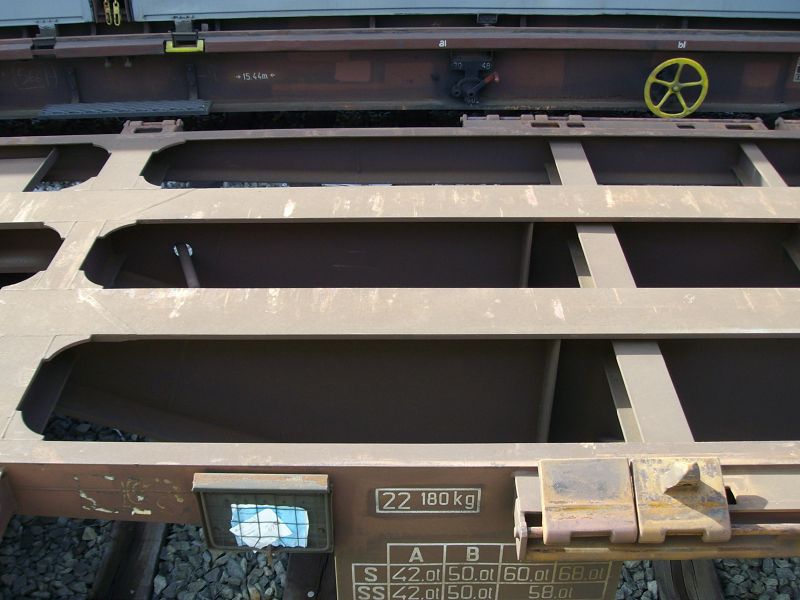

Qui travi e longheroni si vedono meglio:
IMGPA0828R.JPG [ 87.6 KiB | Osservato 2398 volte ]
IMGPA1501R.JPG [ 67.9 KiB | Osservato 2398 volte ]
IMGPA1213B.JPG [ 83.32 KiB | Osservato 2398 volte ]
In effetti sono foto che definisco "a scopo di riproduzione in scala", per non dire scarse e che facevo quando ero più giovane e potevo ancora saltare sui carri :D

Grazie mille! :D Questi immagini sono esattamente quelli che cercavo, finalmente posso continuare il lavoro!
Anch'io salterei sul carro per vedere meglio la sua costruzione ed i dettagli. Ma purtroppo questi carri non vengono dalle mie parti. E la mancanza di foto si scopre solo a casa.
