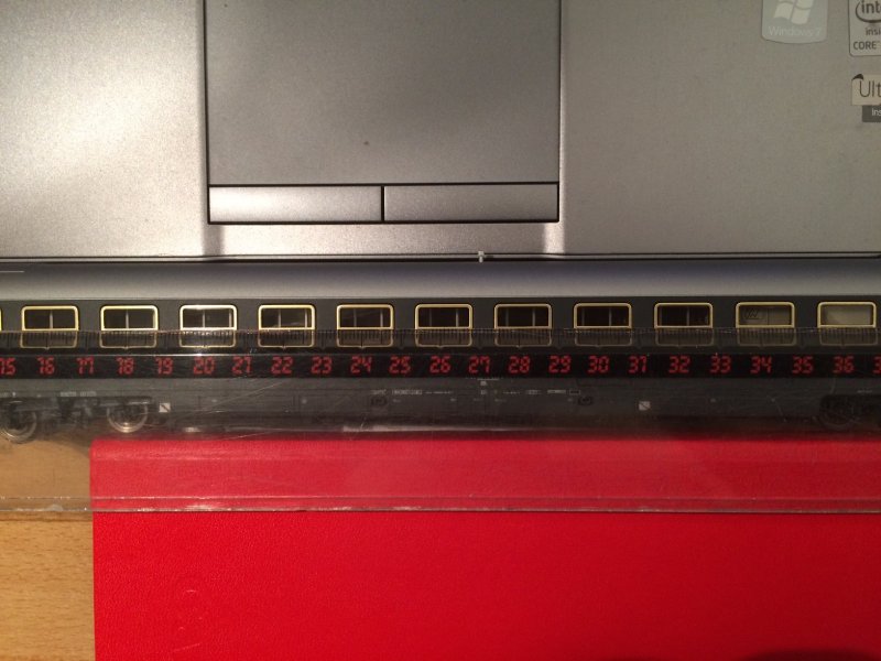

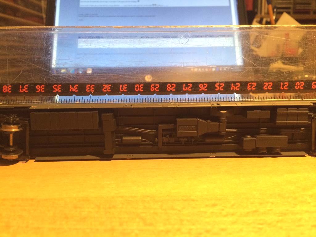

x acme 003.jpg [ 74.66 KiB | Osservato 5849 volte ]
X acme 002.jpg [ 71.47 KiB | Osservato 5849 volte ]
 Oggetto del messaggio: Re: Carrozze nuove gia' deformate
MessaggioInviato: mercoledì 17 dicembre 2014, 17:26
Iscritto il: mercoledì 13 gennaio 2010, 15:42
Messaggi: 221
Riccardo Alberoni ha scritto:
OT55 ha scritto:
Posseggo diverse carrozze, una decina , di diverse livree e produzioni (dal grigio ardesia all' XMPR piu' la nuovissima appena acquistata) e sono tutte deformate.
:shock: :shock: cosè? una sottile forma di masochismo ?
Voi avete voglia di farmi prendere un colpo ....... :lol: :lol:
Ne ho più di una ventina tra plastico e vetrine ....... Controllate e tutte dritte
Del resto uno dei motti che sono in voga a San Satiro è "Mi spezzo ma non mi piego" :mrgreen:
Resta strano il fatto che ci siano lotti di carrozze difettate ...... non è che le avete "passate" al microonde :mrgreen: :mrgreen: (scherzo è ..... )
Il tetto e' dritto ovviamente.
Posa il righello sul finaco della carrozza, parallelamente alla sottile linea fra fianco e carenatura, vedrai che bello !
Orazio

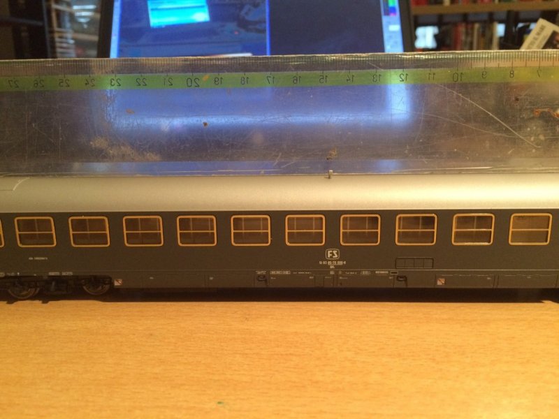

MessaggioInviato: mercoledì 17 dicembre 2014, 18:20
Messaggi: 2844
Orazio
Il tetto è dritto "ovviamente" ????? Con tutta la carrozzeria imbananata sotto???? Fosse come dici ci sarebbe una fessura tra la fine della fiancata e l'inizio del tetto. Ti pare.
E poi ......
Continuo a non capirti Orazio ......
se ti dico che sono dritte sono dritte :D
Lo vedo, bello, si ! 8)

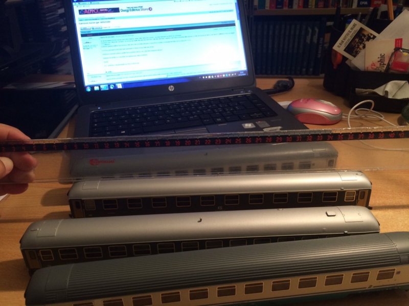

UIC X miscredenti.jpg [ 67.52 KiB | Osservato 5769 volte ]
MessaggioInviato: mercoledì 17 dicembre 2014, 18:30
Messaggi: 2844
OT55 ha scritto:
Loriano Lorenzutti ha scritto:
[se ci fai vedere delle foto, penso sarebbe utile per tutti. grazie.
Ok Stasera faccio un paio di foto e domanile le attacco.
...... e che ci vuole a mettere su due foto?? :lol: :lol:

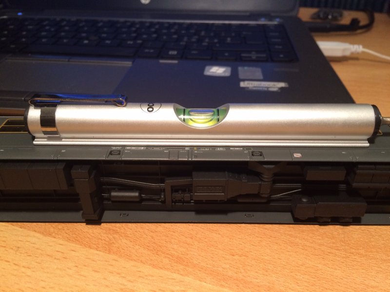

MessaggioInviato: mercoledì 17 dicembre 2014, 19:05
Allora, se ho capito bene cosa vuole dire Orazio, e cosa intende per bombatura, le carrozze, se viste dall' alto, e mettendo il righello di costa in prossimità tra la fine della cassa e l' attacco delle carenature, si potrebbe notare una lievissima spanciatura, che non è una bombatura, si deve usare un linguaggio più corretto. Ma questa cosa la si potrebbe notare solo se prese in mano e viste da venti centrimetri di distanza, e lo fanno tutte le carrozze di tutte le ditte, ma è una cosa normalissima su stampi così lunghi. E non va considerato difetto.
Fabrizio.
MessaggioInviato: mercoledì 17 dicembre 2014, 20:00
Messaggi: 2844
.......... anche la fiancata è in "bolla"
lato b copia.jpg [ 92.58 KiB | Osservato 5673 volte ]
MessaggioInviato: mercoledì 17 dicembre 2014, 20:12
Messaggi: 2844
........... verificate (quasi) tutte
Le fiancate non presentano "spanciature"
bolla uic x.jpg [ 67.64 KiB | Osservato 5655 volte ]
