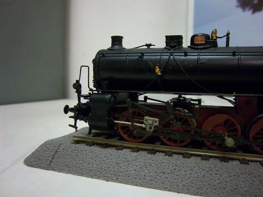

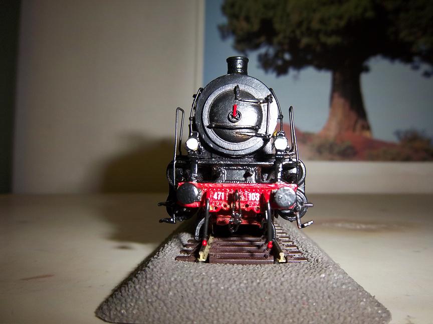

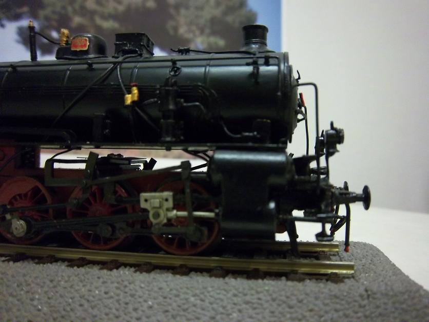

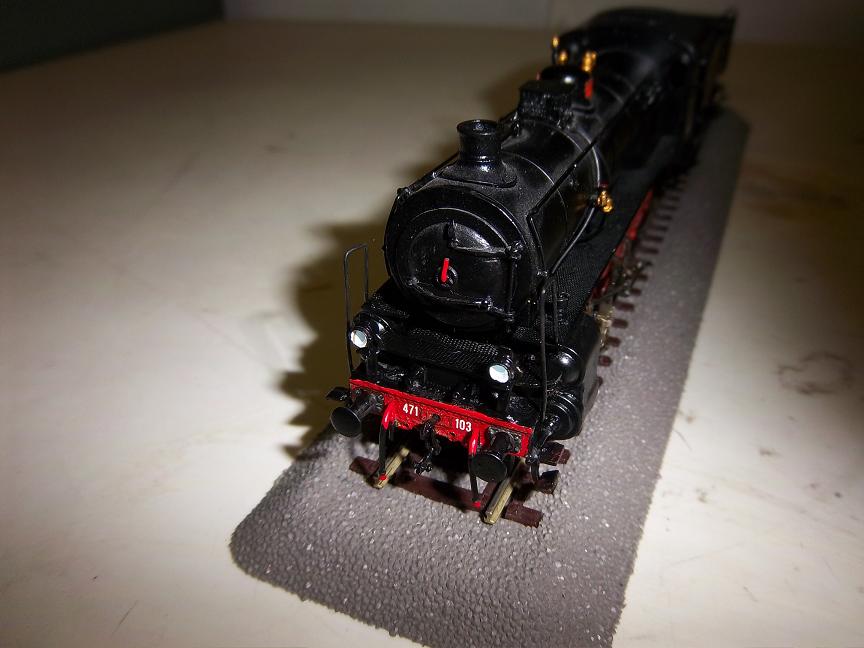

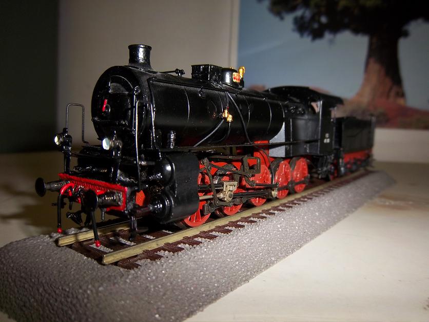

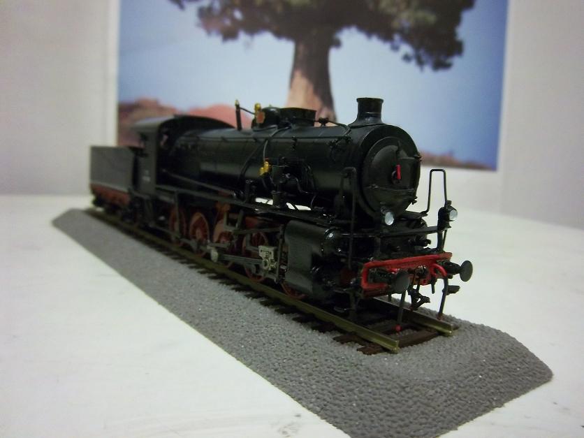

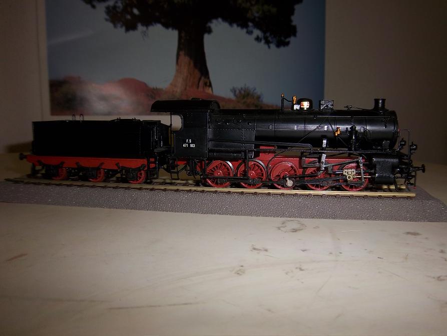

ebbene...tra ieri e oggi ho osato.
Vediamo un po'perchè ci sono alcune curiosità "curiose" :lol: .
Naturalmente riferite al mio modello di 471.
I fanali anteriori risultavano veramente saldati. Con una pinzetta ho forzato.
Ebbene li ho staccati.
Prima considerazione: le lanterne ad olio sono di metallo (ottone suppongo o forse piombo?) e facendo presa con la pinzetta si sono letteralmente "appallocchiolate"...metallo tenerissimo. Va beh ho pensato...non erano nemmeno tanto belle e non le avrei riutilizzate su un altro modello.
Ed ecco la vera sorpresa negativa di questa piccola elaborazione... Sul praticabile del pancone i supporti delle lanterne sono ricavate dallo stampo stesso del praticabile. Scusate i termini poco tecnici... In sostanza è un pezzo unico e i due supporti, un mm di altezza, nascevano con il praticabile.
A questo punto con molta delicatezza ho smontato tutto quello che si riusciva a smontare (respingenti, scalette, maniglie, tubi freno). Molta delicatezza perchè in molti casi il materiale è molto tenero e facilmente deformabile (vedi le delicatissime scalette vicino ai cilindri).
Una volta smontato qiesti particolari con una lima ho rimosso per quanto possibile i due supporti.
Sono riuscito con molta pazienza ad appiattire quasi a livello pancone.
A questo punto si poneva il problema di come realizzare le staffe.
Nel marasma del portaoggetti degli aggiuntivi di scarto/avanzati ho trovato due targhette deutsche reichsbahn in fotoincisione lunghe q.b. e larghe poco meno di un mm.
Prendendo spunto da fotografie reali ho piegato a L la parte inferiore di altro mm mentre come altezza mi sono rifatto al superamento di poco del secondo praticabile prima della caldaia.
Il faro è attaccato alla staffa con cianoadrilica cosi'come al praticabile. Parte interna del fanale bianca e per riempimento a mo' di vetro ho usato colla normale tamiya.
Cercherò nei prossimi giorni di postare qualche foto.
Non sono completamente soddisfatto per quanto l'effetto finale sia passabile.
I fanali elettrici sono leggermente sovradimensionati. O almeno pare a me (quelli della Top o Micro mi sembrano ancora piu'piccini).
Appena percettibile una differenza di altezza dei due fanali in quanto la base levigata non era perfettamente alla pari.
In conclusione... un lavoro che sembrerebbe una stupidata porta un tot d'impegno.
Un saluto
Armando

Certo il macro è implacabile...
Credetemi ad occhio nudo l'effetto è discretamente superiore.
Voce alle foto.

 Oggetto del messaggio: Re: Fanali elettrici "alti" su Tecnotren gr 471
MessaggioInviato: mercoledì 18 febbraio 2015, 19:51
Iscritto il: lunedì 6 febbraio 2006, 9:00
Messaggi: 197
Ciao Armando,
mi sembra un buon lavoro.
Mario
MessaggioInviato: mercoledì 18 febbraio 2015, 20:14
Messaggi: 1449
Una curiosità.
Ho visto che hai marcato la macchina 471 103; credo che anche la tua loco fosse in origine la superinflazionata 471 038 di "DeMarchiana" memoria.
Come mai hai utilizzato una marcatura laterale "formato Tecnotren" anziché la classica targa FS? Mi chiedo, peraltro, perché Tecnotren che produceva targhe in abbondanza avesse voluto omettere la targa di immatricolazione....

Invece Vi chiedo: tutti i "forellini "nel pancone... ma che ci potrebbero andare altri tubi/tubicini/condotte riscaldamento o il pancone era cosi'punto e basta?
