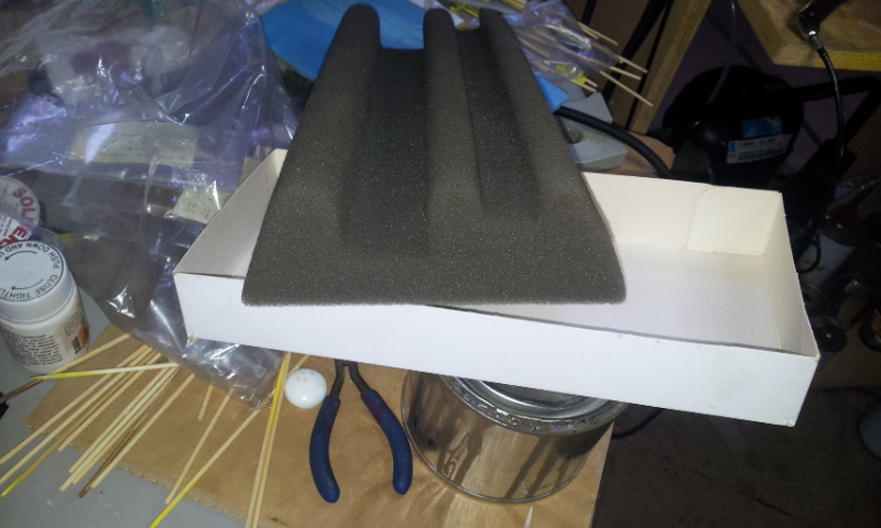

Ecco una cosa più pratica e a buon mercato rispetto al "canterano"...
La si può usare come spunto e rifarsela con un foglio di gommapiuma come qualcuno ha suggerito...

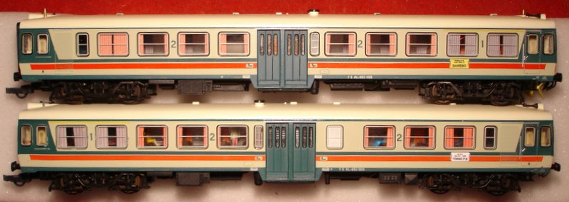

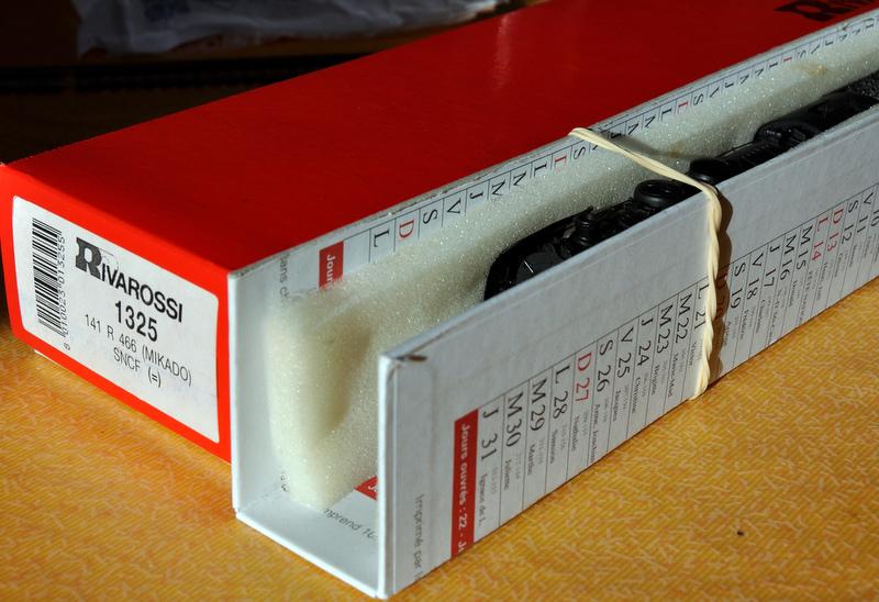

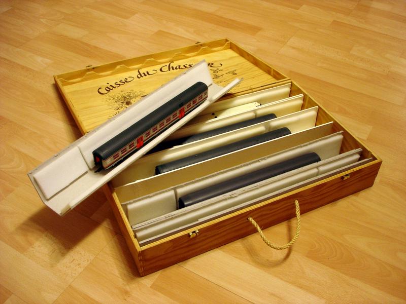

Ecco le U in cartoncino che uso per il trasporto ma anche per mantenere i modelli durante i lavori:
DSC08783-001.JPG [ 75.14 KiB | Osservato 4777 volte ]
_DSC5535-001.JPG [ 81.92 KiB | Osservato 4777 volte ]
Cartoncino da calendario, o in cartoleria, da 1,5 mm o 2 mm. Gommapiuma dal banco dell'uva al supermercato, colla vinilica, cutter.....
I modelli restano bloccati, senza rompere nulla, nemmeno sulle vaporiere più delicate. Lunghezza a piacere, ne ho che contengono automotrici doppie per evitare di sganciarle.
Per lavorare ruote all'aria basta inserire i modelli a testa in giù, aggiungendo una striscia di gommapiuma sul fondo che di solito non c'è per il trasporto.
