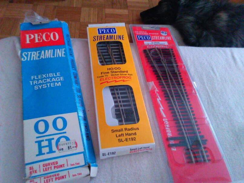

le loco piccole come la 213 Brawa a bassa velocità si ferma sul peco con scatola blu cod 100 in foto e sprofonda nella gola
mentre se uso l'electrofrog cod 75 purtroppo non mi circolano le vecchie locomotive Lima o RR a bordino alto (d236,gr835....) , ma lo stesso anche sul codice 83 si alzano troppo sulla gola
l'unica cosa è aumentare la velocità, ma non mi piace troppo come soluzione...
