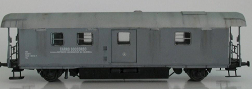

Un saluto a tutti.
Vorrei sapere dagli esperti in che anno sia entrato in servizio il carro di soccorso che ha riprodotto Safer, nella versione d'origine, in livrea grigio cenere e se era possibile che si trovasse in composizione con un convoglio gru.
Grazie a chi mi saprà dare qualche informazione
carro di soccorso.png [ 104.38 KiB | Osservato 2214 volte ]

Ciao Chicco,
Le note sui carri soccorso le puoi trovare su I Treni 95.
I carri a due assi in questione sono stati costruiti tra il 1973 e il 1975 ed entrati in servizio in livrea grigio cenere; la livrea sgargiante in giallo segnale e blu orientale risale alla seconda metà degli anni '80.
Se non ricordo male 2 di questi facevano parte dei treni con gru a vapore Cockeryll da 85 T., in sostituzione dei vecchi carri appoggio a cassa in legno.
Quello assegnato a Milano ha proseguito il proprio compito anche con la gru Kirow che sostituì l'altra; non so se anche gli altri convogli lo avessero in composizione.
Alex

Volendo, potresti ripiegare sui carri a carrelli prototipo, il cui primo esemplare derivato da una Hz 30.000 è proprio del 1964.

Buona sera vorrei confermarti che il carro soccorso a due assi color grigio era nel convoglio cockerill gru a vapore.
Ad oggi è stato realizzato da Errezeta non so se è lecito intervenire ma sono Bruno il quale ha realizzato tutto il convoglio della Gru
compreso Magazzino (Carro F), Soccorso, Dormitorio, Tender (23 mc), Sussidiario e naturalmente la Gru e il suo carro scudo.
Naturalmente tutto in ottone.
Saluti Bruno
