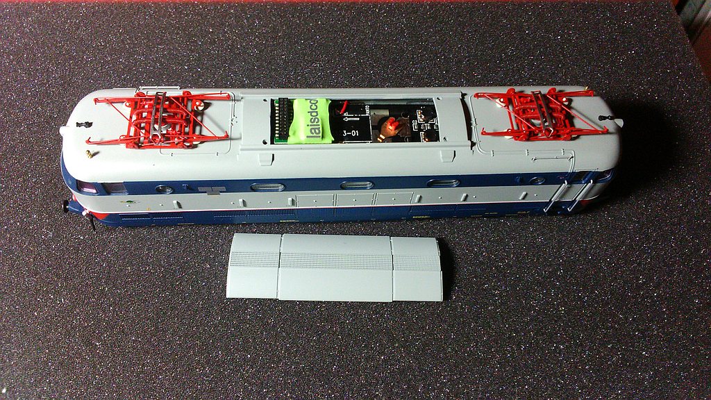

Non è che al di fuori di Marklin tutto sia difficile....
Poi parliamo di un produttore che è compatibile solo con se stesso.
Questa è una Hornby:
E444.jpg [ 240.63 KiB | Osservato 4012 volte ]
Per aprire il coperchio (infilato, senza incastri difficili), togliere il tappo, inserire il decoder e richiudere il coperchio ci vogliono 60 secondi, a fare le cose con calma...
Il problema di Hornby è che ogni loco è un caso a sè, effettivamente a volte occorre svitare le viti del pcb perché va sotto (E.652)
Ciao, alpiliguri.
