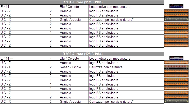

P.S: L'Aurora l'ho sempre visto "spezzato" da una UIC-X ristoro, quindi saluti all'omogeneità :P

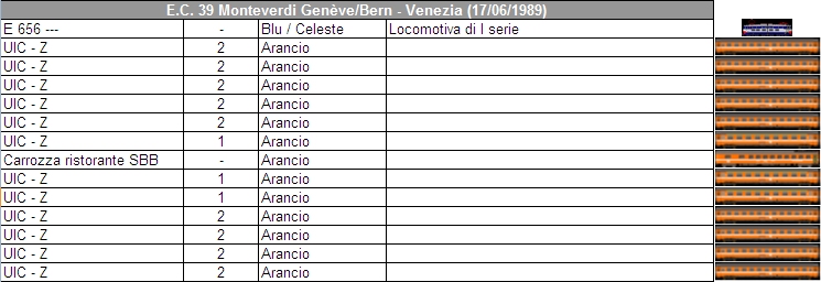

Ecco, ho trovato il treno oggetto della mia risposta: l'avevo nei miei file, non nel libro di Vianini. :o
Continuo a cercare... magari salta fuori qualcosa! :wink:
Fabrizio
Monteverdi.jpg [ 89.39 KiB | Osservato 3816 volte ]

Allora mi sa che rimane solo l'Aurora...
Fabrizio
Aurora.jpg [ 183.01 KiB | Osservato 3775 volte ]

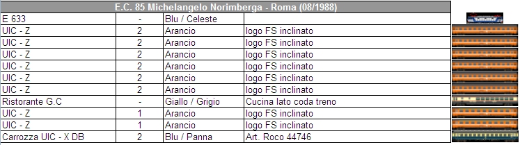

Località: Livorno
Oddio, ci sarebbe anche il Michelangelo... ma senza bagagliaio e con sorpresina finale... :lol:
Fabrizio
Michelangelo.jpg [ 95.29 KiB | Osservato 3771 volte ]

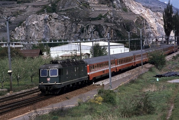

InterCity 322 Milano-Ginevra poco prima di arrivare a Montreux sul lago di Ginevra il 8.10.1984

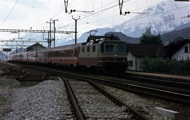

Altre varianti alla trazione sul tema LUTETIA in livrea completa C1. Bello in bagagliaio intercalato!
Solo logo televisore, primi anni '80.
Foto tratte da un noto forum fermodellistico francese.

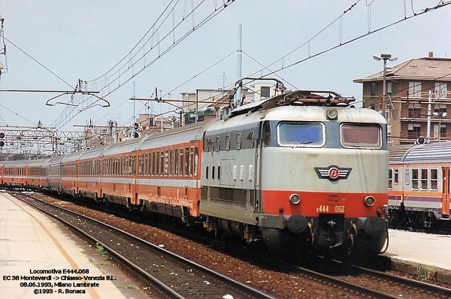

Per il logo inclinato e la carrozza ristorante pantografata SBB in livrea C1, ma senza bagagliaio FS C1 dalla fine degli anni '80 bisogna vedere il Monteverdi. C'è una famosa foto sul libro di Rosemberger che lo ritrae nel '91.
Oppure quella che allego con didascalia e autore.
F.
FS_E444_068_Milano_Lambrate_(101).jpg [ 232.93 KiB | Osservato 3726 volte ]

Allora il Monteverdi è stato uno dei miei primi pensieri. Ho la cassetta della tartaruga del 92 che lo ritrae spesso. Unici elementi a rompere la omogeneità della livrea C1 sono la salone per disabili e la ristorante gc. Bellissimo! Volendo, credo sia possibile anticipare di qualche anno ed eliminare la salone per disabili bigrigia. Verrebbe una composizione di 13 carrozze tutte arancio tranne la ristorante!!!!! :D :D
Ci sono stati degli anni in cui il Monteverdi aveva carrozze Eurofima in livrea C1 FS e SBB (notoriamente la risto con pantografo) in composizione omogenea e logo sia TV che inclinato. La foto del Rosemberger sul volume delle ferrovie del Veneto del 1991 ne è un esempio. Se ci fossero anche carrozze di 1 o 2 classe SBB non lo saprei dire esattamente, ma lo sospetto.
