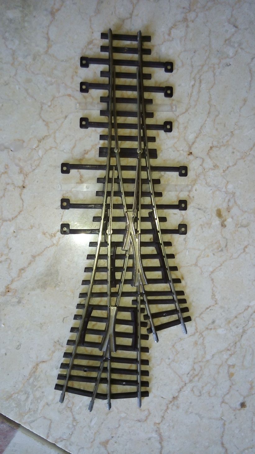

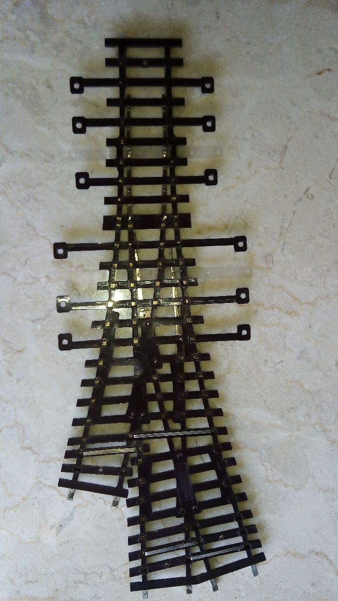

Salve a tutti. Vorrei il vostro aiuto per capire se questo deviatoio triplo della Tillig/Pilz è un insulfrog o elctrofrog.
Ne avevo comprati alcuni in stock qualche tempo fa sulla baja inglese e adesso nel montarli e nel cercare di polarizzarli con motori sottoplancia Conrad non riesco a capire se si tratta di insulfrog oppure di electrofrog.
Spero che dalla foto qualcuno possa risolvere il mio quesito.
Grazie a tutti
Marco

Sembra elettrofrog che si polarizza direttamente con gli aghi degli scambi.
Michele.

No, è insulfrog.
Le rotaie corte in uscita hanno la polarità data dal collegamento con le rotaie lunghe esterne, come si vede dal basso, non dagli aghi.

Direi che essendo metallico non può essere isolato, ma che tramite la posizione degli aghi prende corrente. I collegamenti elettrici sotto le traverse servono per la continuità elettrica del tracciato.

Il mio quesito è: andrà polarizzato?
 Oggetto del messaggio: Re: Che deviatoio è: insulfrog o electrofrog?
MessaggioInviato: lunedì 4 maggio 2015, 22:32
Messaggi: 6424
Sicuramente ci guadagni, in particolare se sei in digitale. All'atto pratico il contatto fornito dagli aghi è sempre parecchio approssimativo.
