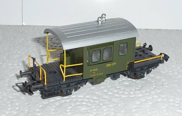

Per un bel merci anni 1960 assoltamente da non dimenticare: lo Sputnik!!!
E' curioso che le SBB hanno cominciato ad usare un 'carro d'accompagnamento' quando la maggior parte delle ferrovie dia ltri paesi , che l'aveva sempre avuto, cominiciava a farne a meno....
Roco ne offriva un bel modello, ma forse solo marcato Ep IV, resterebbe il venerando Liliput, che non era brutto per la sua età, ma manca di KK.

ciao Seba
E'obbligatorio mettere lo sputnik nella composizione di un convoglio merci SBB o lo si puo' tralasciare volendo ?
 Oggetto del messaggio: Re: aiuto composizione treno merci SBB
MessaggioInviato: mercoledì 8 aprile 2015, 8:26
Messaggi: 1135
Località: Svizzera
E' un capitolo non cosi facile da approfondire, specialmente perché le foto raramente documentano la fine del treno... Mi sono quindi basato su un articolo nella rivista Loki.
gli 'Sputnik' sono stati creati quando era ormai raro avere ancora carri con una garrita nella composizione (e sì: prima il capotreno doveva farsi il viaggio nella garrita). Quindi fintanto che hai in composizione un carro con la garrita puoi rinunciare allo Sputnik; certo che se é dicembre il capotreno ti vorrà moooolto bene :twisted:
:mrgreen:
Al momento di massima diffusione erano circa 380, credo che bene o male potessero coprire tutti i merci, quindi si, per il tuo periodo é un accessorio quasi indispensabile.
Generalmente era nella parte terminale del treno (ma non necessariamente in fondo, se erano stati fatte ritiri o si prevede di distaccare una sezione ad una stazione intermedia).

Il carro G10 di brawa con la garrita é però già al limite per il periodo in discussione.
