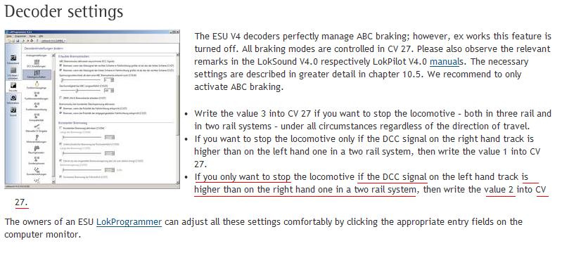

Infatti, ecco dal sito ESU : http://www.esu.eu/en/support/tips-trick ... schnitten/
Dal manuale ESU.JPG [ 60.13 KiB | Osservato 2972 volte ]
Quindi settando CV27 = 2 il decoder sarà sensibile solo ad una polarità di asimmetria.
In pratica, l' asimmetria è ricavata mettendo in serie alla sezione un circuito, costituito da un antiparallelo fra un diodo e più diodi in serie.
Il verso di inserimento dell' accrocco di diodi determina il senso di marcia di funzionamento dell' ABC.
Ovviamente, non è così banale.
Occorre, infatti, che ogni polarità di frenata sia asservito al relativo segnale.
