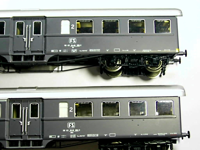

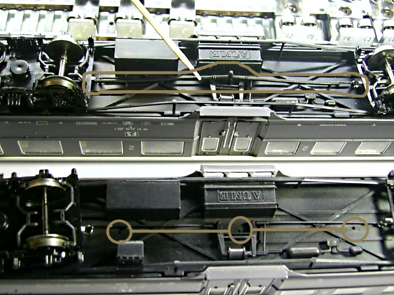

queste due corbellini del set 55010, hanno una differenza che non capisco se è una mancanza di acme che ha scordato l'aggiuntivo o è voluta:

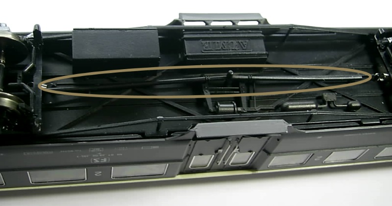

nel sottocassa di una carrozza passa un tubo di cui ignoro lo scopo (sulla monografia acme non ne parla e quindi non so cosa sia).

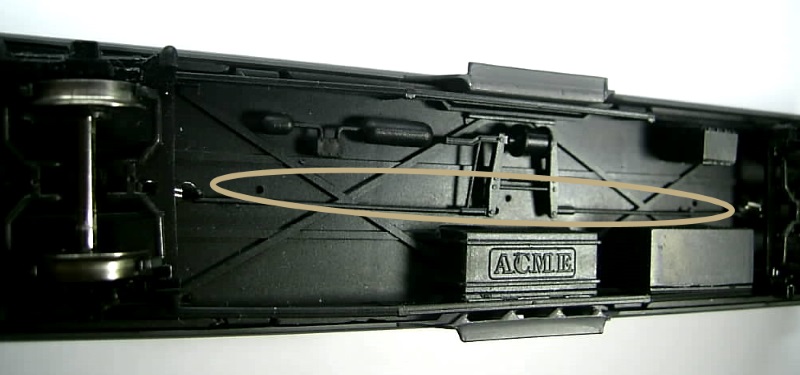

nel sottocassa della seconda corbellini manca detto tubo, sono rimasti solo tre buchi appunto :|
ora, una corbellini ha i rettangolini gialli sugli spigoli e i triangoli bianchi in alto, l'altra no...che il tipo di riscaldamento sia collegato al tubo? o proprio manca l'aggiuntivo e amen ??
dubbio amletico....
saluti senza sonno, Marco
PS. Sulle corbellini Oskar detto tubo non c'è. Però c'è delle '36 due assi sempre di acme....

E' la condotta del riscaldamento a vapore.

Se le carrozze hanno dei triangoli bianchi sui quattro angoli superiori della cassa, significa che non sono dotate di riscaldamento a vapore.
Ne deduco che in questi casi sia corretta la mancanza della condotta.
Alcune corbellini Oskar in castano hanno i triangoli bianchi, le grigie non lo so.
Quelle coi triangoli bianchi, in inverno si possono usare solo con loco elettriche, o comunque dotate di REC.
Se le fate trainare da loco a vapore i passeggeri stanno al freddo.

Sulle carrozze passeggeri, i quadrati gialli in basso agli angoli della cassa indicano che il veicolo deve viaggiare con condotta del riscaldamento elettrico permanentemente alimentata.
(notizie tratte dal libro di F. Cherubini "carrozze FS 1983")

Confermo che un certo numero di carrozze Corbellini vennero dotate di caricabatterie statico tipo CB (simile a quello delle carrozze medie distanze) ed infatti è presente anche sotto al modello, è quel cassoncino in più sulla carrozza senza condotta del RV. :wink:
