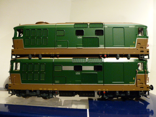

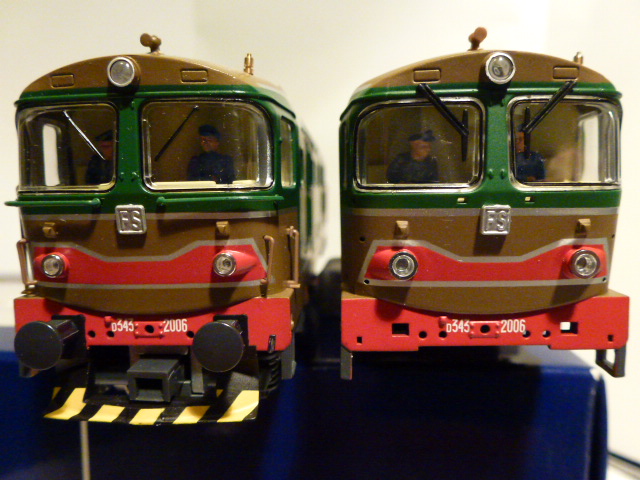

in allegato trovi le foto del 343 2006. La vecchia carrozzeria, come ben vedi, ha i fari più grandi e lateralmente non presenta le modanature. La pecca più grave della nuova carrozzeria è che le modanature sono solo pitturate, non in rilievo. E' probabile che Roco abbia voluto riprodurre il tipo "adesivo". Dalle foto nelle varie riviste e siti non ricordo però di aver visto 343 con vetri ricurvi e con le modanature di questo tipo. Temo quindi che Roco abbia sbagliato.
Le altre versioni non le conosco.
Sperando di essere stato di aiuto, ti saluto cordialmente.
Riccardo

anzitutto grazie per la foto che e' estremamente esplicativa; a colpo d' occhio e' evidentissima la differenza dei fanali, mentre le differenze delle fiancate non sono così immediatamente percettibili.
Io possiedo due D343 coi fanali corretti, ma avevo bisogno di capire bene la differenza.
