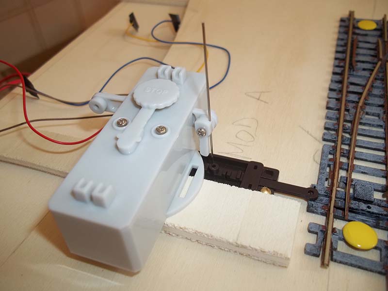

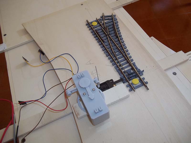

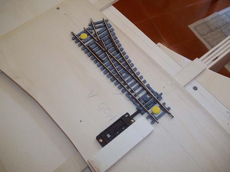

Ciao, sto cercando un metodo alternativo alle barrette / mollette per installare i Conrad sopra plancia.
Ho preso l'adattatore Peco per montare le bobine sopra plancia, sopra cui mettere il motore Conrad.
La cosa funziona, ma la corsa del Conrad è davvero troppo lunga.
Non sono ancora riuscito a ridurre il movimento, sapreste darmi consigli?

Per prima cosa ti consiglio di utilizzare il filo sottile in modo da rendere più flessibile il collegamento, e risolvi il problema della corsa
Poi ti invito a riprovare l'installazione dei motori sotto plancia: ti sembra difficile, ma dopo il primo tutta sarà più facile.
Vedi il disegno allegato alla confezione poi usa nastro biadesivo per posizionare il motore correttamente, tenendo conto che:
Devi fare un foro di almeno 12 mm sotto lo scambio
La posizione centrale del motore ( la ottieni premendo il pulsante sopra il motore stesso e muovendo manualmente la slitta) deve coincidere con il centro degli aghi.
Buon lavoro

Grazie mille Paolo dei tuoi utilissimi consigli, mi ero perso proprio il passaggio della posizione centrale del motore.
I motori sopra plancia avrei voluto posizionarli solo in una stazione nascosta ma, dopo aver verificato di aver spazio sottostante, li installerò sotto plancia (una volta imparato come fare...) anche lì.
Alessio.
