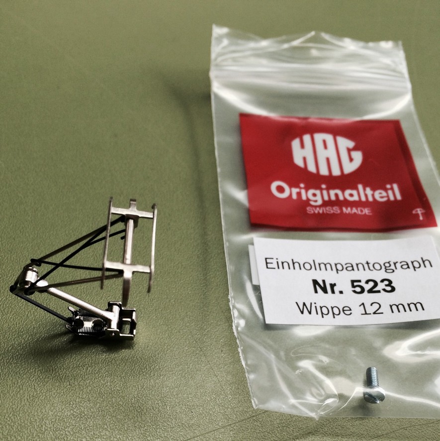

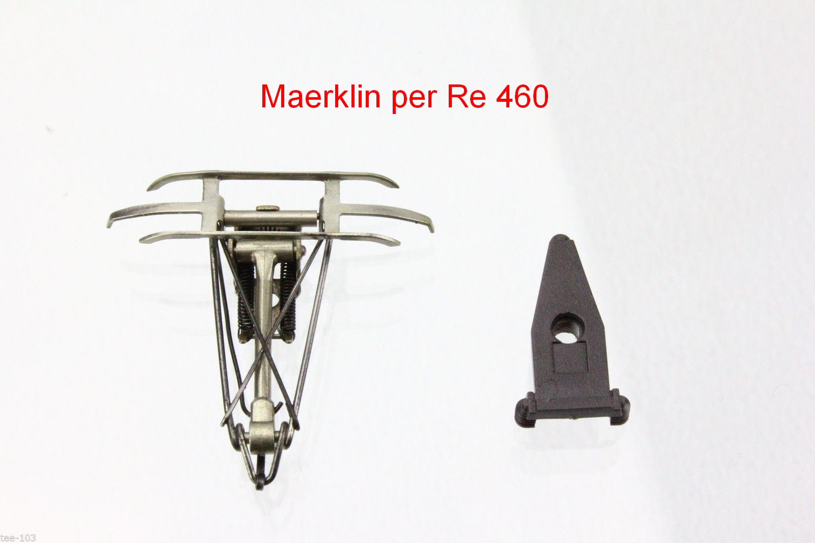

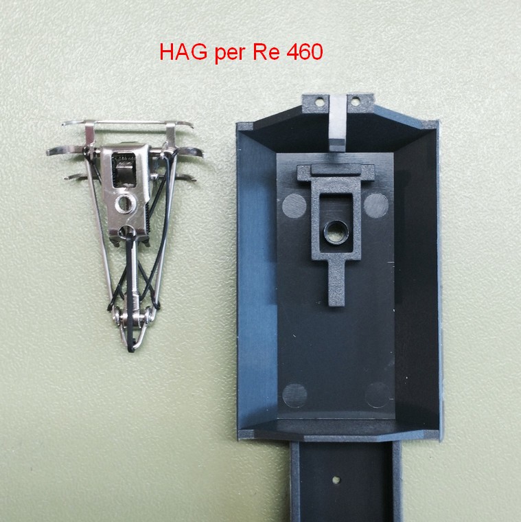

come da oggetto,
vorrei sostituire gli orribili antiestetici pantografi maerklin con quelli piu fini HAG art. 523 usati per la stessa macchina.
Vedendo le foto che la cortesissima HAG mi ha mandato cosi ad occhio direi che le basi sono praticamente uguali, forse il diametro della vite di ancoraggio e' differente per il diametro.

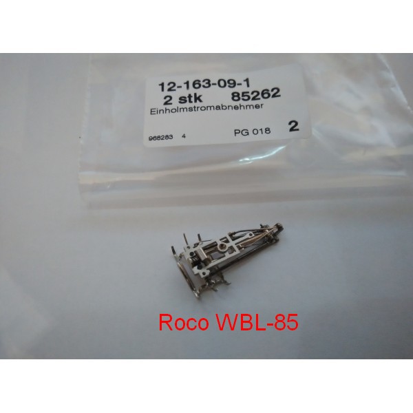

La cosa quasi incredibile che il pantografo decente per la Re 460 della maerklin (con archetto stretto) costa la bellezza di 28 euri, quelli HAG solo 17, entrambi purtroppo sono cannati perche' sono il DSA 350 SEK delle DB invece che del corretto Schunk WBL-85 montato sulla Re 460 roco, e quello di sicuro sulla merklin non ci va, ma questa e' un altra storia....
Nessuna ha fatto tale modifica?
grazie malte

Non capisco perché non debba andare il Roco

cambia solo gli striscianti! anche io lo feci, se hai dei modelli HAG dovresti anche avere il kit di ricambio.
Io presi dei panto Marklin nuovi per una RE4/4 IV ed avevano entrambi gli striscianti.
Ovviamente con quelli sottili l'aspetto migliora di molto!
Magari di fortuna li trovi a poco sulla baya.ch o .de
F.

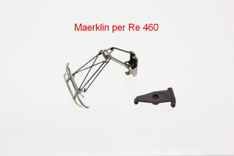

Ciao Franz,
grazie per la dritta, ma purtroppo l' articolo date sopracitato 44650 risulta introvabile da anni e ovviamente sarebbe la cosa migliore.
l'unica cosa per andare sul sicuro e cambiare tutto il panto con l articolo 446500, ma ahime' 28 euri........sti maledetti!!!!
