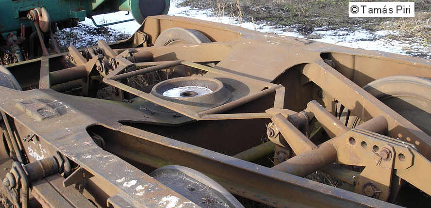

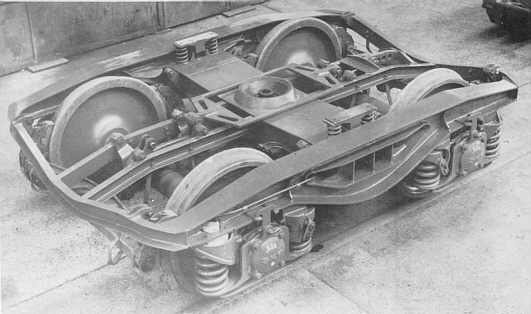

Si, perno intercambiabile, nelle forme standard di entrambi i carrelli.
(Ich danke http://www.drehgestelle.de/)
Y25_Css_SNCF_hkg_cdf.jpg [ 19.32 KiB | Osservato 2571 volte ]
md2_mav_i_tph.jpg [ 59.17 KiB | Osservato 2571 volte ]

già per queste ultime due risposte "possibiliste" meriteresti una birra a risposta!
quindi, se mi troverò a passare dalle tue parti, birra pagata!
inoltre, sapere che qualche carro Rs francese ha montato gli Y25 salva il mio povero Klein e il suo gemello Vitrains dalla fiamma ossidrica :wink: ... (uno degli altri Rs che ho di Klein è proprio francese e monta gli ORE, che presto finiranno sotto il 3637)
