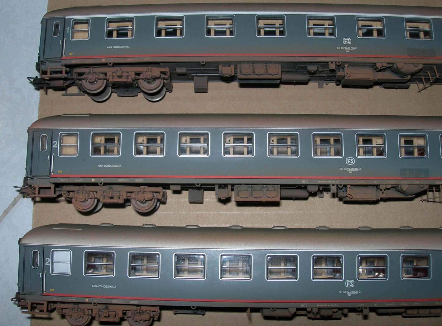

:( CHI MI AIUTA?
HO COMPRATO, USATO ED INVECCHIATO DA AGOMODEL, IL SET DI N. 3 CARROZZE RIVAROSSI HR 4001. LE CARROZZE PRESENTANO I GANCI AD OCCHIELLO SU TIMONI DI ALLONTANAMENTO. CIO' FAREBBE PENSARE CHE UNA VOLTA POSTE SUI BINARI DEVONO CIRCOLARE RESPINGENTI CONTRO RESPINGENTI. INVECE NON E' COSI'. SEMBRANO VECCHIE CARROZZE LIMA O RIVAROSSI DEGLI ANNI ANTECEDENTI L'APPLICAZIONE DELLE NORME NEM. FORSE DEVO SOSTITUIRE GLI ATTUALI TIMONI, LUNGHI, CON ALTRI PIU' CORTI?
CHI MI DA LA SOLUZIONE?
GRAZIE

Sono una riedizione di carrozze rivarossi . Prova a sostituire il gancio ad occhiello con un gancio corto Roco.

Il timone di allontanamento assolve la sua funzione di allontanare i veicoli in curva solo se viene montato un gancio "corto", ben diverso dai comuni ganci ad occhiello standard.
Ciascun gancio "corto", qualunque sia il produttore, ha una forma che ogni volta che viene agganciato diventa come se fosse una barra rigida. E' la rigidità dell'accoppiamento che garantisce il movimento dei timoni e conseguentemente l'allontanamento dei veicoli mentre percorrono una curva.
Coni comuni ganci ad occhiello la rigidità non si può ottenere e di conseguenza anche il timone non si muove. Pertanto, con l'uso dei ganci ad occhiello, i due veicoli agganciati rimarranno lontani tra loro, mentre con ganci "corti" si ottiene l'accoppiamento "respingente contro respingente" ( o quasi ).
Guido

Ciao Guido,
grazie dell'appunto, seguirò il tuo consiglio. Mi era sorto il dubbio che dovessi sostituire i ganci anche perchè su tutte le carrozze in mio possesso ho sostituito tutti i ganci con quelli ROCO corti 40270 e le carrozze viaggiano una bellezza.
Ho l'impresione però che siano i timoni di allontanamento lunghi.
Spero che dalla foto si evinca qualcosa. Se riesco a farne di migliori le pubblico.
fortunato

Scusate se mi intrometto. Ho visto le foto. Se metti i ganci corti Roco, vedrai che le carrozze staranno quasi respingente contro respingente. Saluti. Pierpaolo.

Vedo che il cassone dell'aria soffiata sulla Az, non è centrato con la griglia, come sulla Bz, c'erano due riferimenti per il montaggio, a seconda che la carrozza fosse di 1' o di 2' classe, mentre il cassone delle batterie e' montato a rovescio, e mi sembra montato a rovescio anche il cassoncino adiacente
