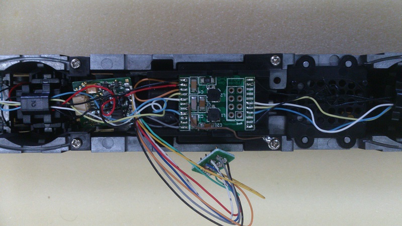

Buonasera, ho smontato la loco incriminata ed ho fotografato il pcb, togliendo la spina nem del decoder.
Saluti a tutti.

Speravo in un PCB più pulito come in altre produzioni PIKO.
Dovresti controllare a cosa sono collegati i due pin che ti ho evidenziato ...

uno dovrebbe essere il pattino e l'altro le ruote (da un solo lato o da tutti e due ... magari con due fili distinti).
Se sei in condizione di:
- verificare che le ruote di un lato sono isolate (o isolabili ... es. staccando uno dei fili di cui sopra) rispetto a quelle dell'altro
- eliminare il pattino
- collegare il filo che andava al pattino al lato delle ruote rimasto isolato
... direi che il 90% è fatto.... forse, ma non credo, c'è solo da impostare qualcosa sul decoder (oppure sostituirlo con un altro).

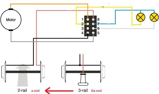

In pratica per le connessioni dell'alimentazione devi arrivare a questa situazione:
nuovi_contatti.jpg [ 38.13 KiB | Osservato 4867 volte ]

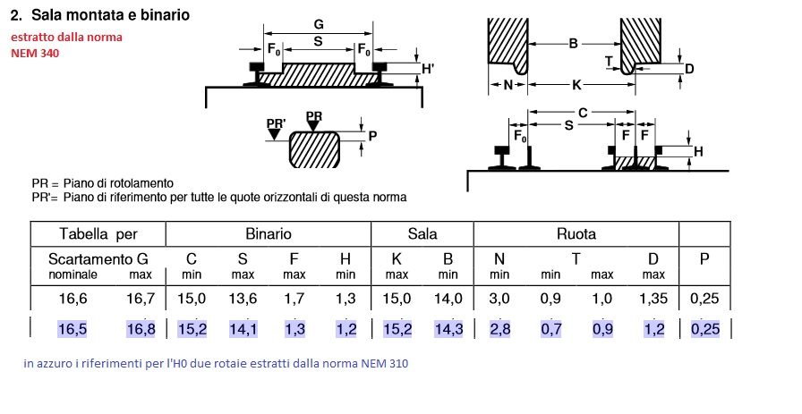

Da allora di acqua ne è passata sotto i ponti e, negli ultimi 60 anni (proprio cosi, più di 45 nel vecchio secolo e 15 nel corrente) sono avvenute essenzialmente due cose:
1) sono stati definiti degli standard assai più stringenti di un tempo (cfr http://www.fimf.it/fimf_prec/images/nem/nem340.pdf per il sistema in H0 a tre rotaie che è un caso particolare della più generale http://www.fimf.it/fimf_prec/images/nem/nem310.pdf che riguarda tutti gli scartamenti del sistema a due rotaie) dove le differenze nelle misure sono estremamente ridotte;
2) i criteri costruttivi e le semplificazioni in fase di produzione e assemblaggio, messe in opera essenzialmente dai terzisti (cinesi), hanno contribuito ad una sostanziale convergenza verso misure in pratica identiche e che giocano sulle tolleranze ammesse nell'interazione ruota/rotaia.
Per rendersi conto di che misure stiamo parlando riporto di seguito un confronto fatto sulla base di estratti delle norme NEM citate sopra.
340vs310.jpg [ 93.12 KiB | Osservato 4752 volte ]
