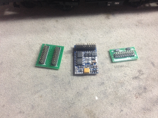

Un amico ha recentemente acquistato il modello nella nuova livrea delle Vivalto ,
ma al momento di inserire il decoder un'amara sorpresa che ci ha lasciato senza parole ...
secondo il negoziante ( on-line )
ma anche nel manuale della locomotiva stessa interno alla confezione
la locomotiva è predisposta per ricevere un decoder a 21 poli ...

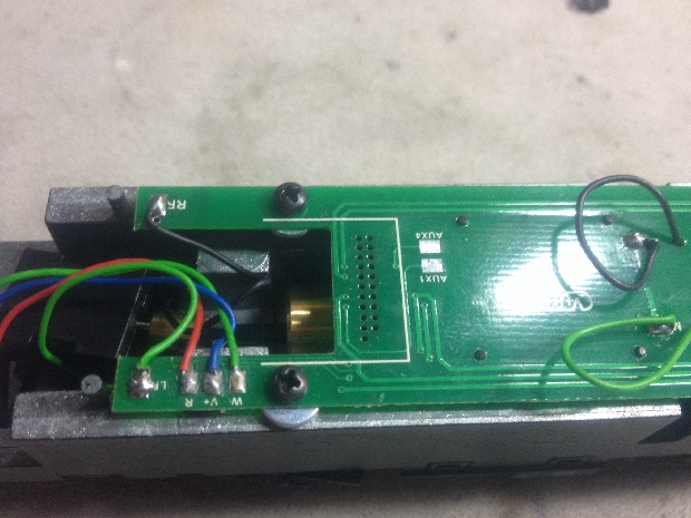

ma come si può vedere la presa è di tipo femmina , mentre i decoder a 21 poli hanno la spina femmina !!!
esiste nella bustina degli aggiuntivi un adattatore per utilizzare un decoder 22 plux ,e nelle istruzioni si vede ,
ma l'adattatore ha un connettore maschio 21 poli da inserire nel PCB della locomotiva e un connettore sempre maschio 21 poli dove dovrebbe andare il decoder 22 plux che al vero ha una spina maschio !!!!
ora vorrei capire cosa devo fare :
-è un errore di fabbrica ?
- oppure al doppio connettore 21 poli posso collegare il decoder 21 poli senza fare danni ???
ma nessun ha questo modello ???

Quello non è un adattatore per plux ma solo un "gender-charger" (cambia sesso :wink: ) per mtc21 ... è la scelta del progettista per collegare un 21 pin (e NON un plux) al pcb della loco.
Per cui prendi il decoder 21 pin e lo infili nell'adattatore ... e poi infili il tutto sul pcb della loco ... sempre rispettando la posizione del pin "cieco" di riferimento.

Togliere l'adattatore analogico A e inserire al suo posto il decoder 21 poli...
Impossibile perché sarebbe femmina contro femmina!
In caso di decoder Plux utilizzare l'adattatore per l'interfaccia specifica B ....
Impossibile perché sarebbe maschio contro maschio!
La fiera dell'incompetenza, le istruzioni non ci azzeccano nulla con la realtà, ma questi dovrebbero progettare zappe, non pcb...
Ma almeno provare in fabbrica 1 modello (non tutti, giusto il prototipo prima della produzione) in digitale sarebbe troppo, non hanno i soldi per una centrale e un decoder?

Ma a questo punto mi posso fidare che il connettore abbia le piste adatte ad un 21 poli ?????
che roba ragazzi :shock: :shock: :shock: :shock: :shock:
 Oggetto del messaggio: Re: Problema con presa decoder 464 Vitrains
MessaggioInviato: mercoledì 15 luglio 2015, 16:00
Messaggi: 5116
Francamente non capisco la domanda ...

Secondo me fai prima a chiedere la nuova PCB che montano le attuali e464 vitrains. È sufficiente dissaldare quella vecchia di 10 anni con tutti quegli assurdi adattatori e montare la moderna con attacco plux22 che ha integrati anche i led per le luci corridoio e cabina. È perfettamente compatibile con le vecchie e464 (anche con quelle che avevano l'8 poli) e il lavoro è semplice.

Si esatto! Poca spesa massima resa e puoi montarci facilmente un decoder moderno plux22 dalle molteplici regolazioni. Fari bianchi con terzo faro, fari rossi, luce corridoio, luce cabina tutti gestibili in maniera indipendente! La nuova PCB ha anche la predisposizione per un eventuale altoparlante in caso di sonorizzazione della locomotiva. Io ho fatto così sulle mie vecchie e464 montandoci un Esu loksound 5 e vanno alla grande.
