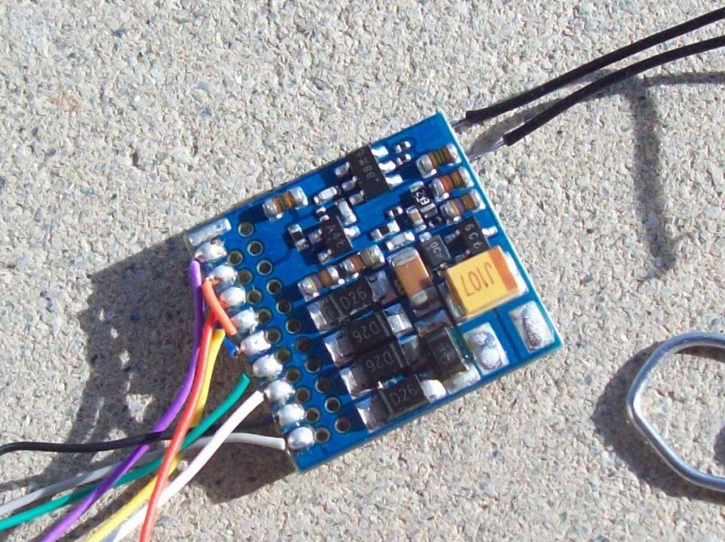

Ciao, durante un'elaborazione ad una carrozza pilota.... corto e decoder fritto.... mannaggia.
Era un lokpilot fx.
100_8635.jpg [ 213.92 KiB | Osservato 4124 volte ]
Ora, visivamente (e a giudicare da dove fumava) direi che il componente cotto è quel rettangolino nero in basso a destra, vicino alla serie di D26.
Ora... perso per perso, prima di star lì ad ordinarne uno nuovo... qualcuno sa di che componente si tratta? Stavo pensando che potrei provare a sostituirlo. Dalla tacca si direbbe un normale diodo smd, sopra si legge a malapena una scritta GB o 6B...

Al 90% direi che è uno zener da 25-30 volt in teoria se usi il DEC solo come decoder funzioni (quindi non ci attacchi il motore) potresti anche toglierlo e non rimetterlo perché serve più che altro a tagliare gli impulsi in alta tensione generati dal motore.
In ogni caso...non è detto che si sia solo fritto quel componente...
Despx

Ho provato con il componente rimosso... qualcosa alle luci arriva, ma saranno giusto 2 o 3 volt....
In teoria il decoder è in garanzia, ma avendolo fritto io non so se lo sostituiscono, comunque provo a mandarglielo e vedremo.
