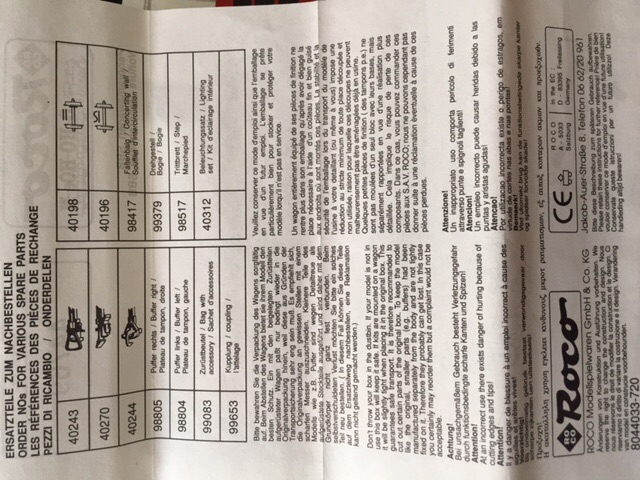

Allego foto delle istruzioni.

Poi più niente, ma nel foglietto non ce il spaccato con gli articoli dei pezzi per ordinare i ricambi ?
Comunque mi serve sapere l'articolo del porta gancio che si è rotto

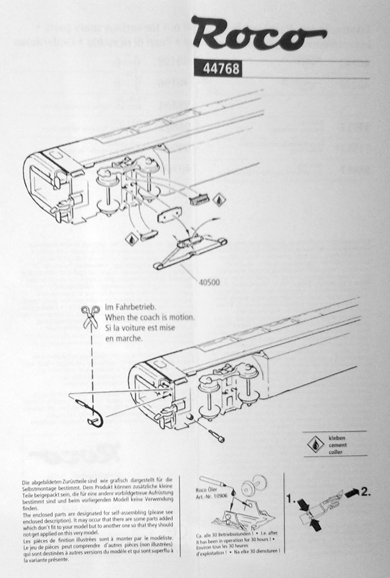

Dall'altro lato sul foglietto allegato alla mia carrozza c'è questo
44768.jpg [ 232.06 KiB | Osservato 3861 volte ]

A mia memoria nelle confezioni delle carrozze e dei carri la Roco non ha mai inserito il foglio ricambi, come invece ha sempre fatto per le locomotive.
Gli unici ricambi Roco per carrozze e carri "a catalogo" (i cui codici sono indicati anche nei foglietti istruzioni) sono gli assi con ruote, i ganci, il set accessori, i carrelli, i respingenti e alle volte i kit per illuminazione.

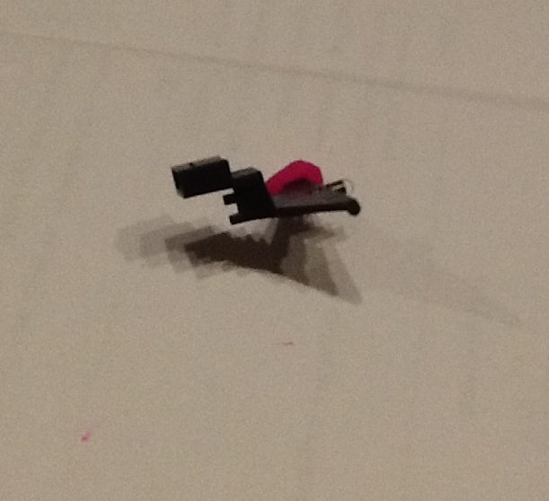

Ri eccomi ho fatto le foto del pezzo incriminato

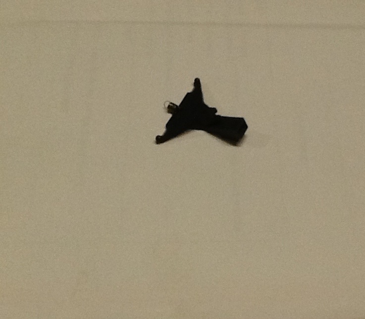

Un altra foto,
Avete un codice di ricambio ?
image.jpg [ 108.55 KiB | Osservato 3622 volte ]

pinter75 ha scritto:
Un altra foto,
Il codice del ricambio che ti serve è il 99653 n°1 timone di allontamento gancio corto per confezione .... dai 3,5 ai 4 euro te la cavi al pezzo
il ricambio risulta disponibile... puoi ordinarlo dal tuo rivenditore roco di fiducia in Italia..il tuo negoziante risparmiando le spese di spedizione
Roco service ordinando direttamente alla casa madre ti applica un'affrancatura minima di 10,9 euro per la spedizione del ricambio
La mail di risposta che hai ricevuto , è una mail di conferma inoltro di richiesta tecnica di assistenza ...credimi che non ti risponderanno in brevi
tempi io dopo un'anno non ho ricevuto alcun successivo contatto... nel frattempo fornendo i codici dei ricambi al negoziante più vicino a me in Italia
ho ottenuto il ricambio desiderato al giusto prezzo e senza alcuna spesa di spedizione
