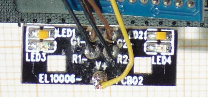

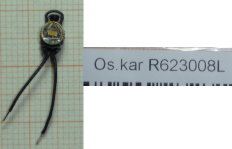

vorrei installare queste luci, ricambi di una 640 Oskar, di cui non so il voltaggio
lanterna.jpg [ 58.64 KiB | Osservato 2693 volte ]
su una 880 Roco e una E431 Rivarossi
sulla 880, andrebbero collegate direttamente al decoder
mentre sulla E431 vorrei posizionarle al posto delle luci originali
luci.jpg [ 82.18 KiB | Osservato 2693 volte ]
Essendo totalmente negato in materia, Le mie domande sono:
che resistenza devo installare sulla 880?
sulla E431 posso collegarle direttamente ai fili esistenti?
grazie a chi potrà aiutarmi
Ninni

ci vuole sempre una resistenza in base alla tipologia del led
qui un bel sito dove devi inserire i valori del led e ti calcola la resistenza
http://ledcalculator.net/default.aspx?lang=it-IT

non so i valori dei led in questione
c'è modo di saperli?

con una resistenza da 360 ohm dovrebbe andare bene
poi se non vuoi rischiare di bruciare il led aumenti il valore di resistenza a 480 ohm
sono prove da fare a banco poi appena trovi il compromesso giusto fai tu
ricordati in digitale la corrente nei binari e di 16 volt
io ho fatto un calcolo a 12 volt
a 16 volt e 560 ohm

Indipendentemente da tipo / marca, su led di questo tipo basta fare un semplice calcolo....
Dato che il led non ha un'emissione lineare con la corrente (nel senso che se la dimezzo il led non emette metà luminosità. ma ne emette di più....) non è conveniente fare calcoli considerando la corrente massima, si accorcerebbe la vita del led, si creerebbe più calore ecc. Mi è capitato di avere illuminazioni accettabili anche con 4-5 mA su alcuni led...
Quindi, tenendo conto che mediamente un led bianco ha una tensione di caduta diretta attorno ai 3,3 V., basta applicare la legge di Ohm R = (Valim-Vled)/I per avere la resistenza richiesta, da arrotondare al valore più vicino tra quelli standard.
Io nelle elaborazioni che ho fatto non ho mai messo meno di 560 ohm x ogni led....

Invece di perdere tempo a fare calcoli, ti consiglio di cominciare con almeno 1 Kohm, e magari provare se le hai a portata di mano anche 1,5 o 2 k, stai riproducendo delle lampade ad olio, con 560 ohm e 12V in ingresso avrai qualcosa più simile a un faro di quelli che dall'elicottero illuminano i malfattori in fuga, accecanti....
Sei sicuro di non bruciare nulla e ti avvicini alla realtà, a 1k sono certo che saranno ancora troppo forti, a volte va bene se sei dietro una guida luce che ne perde parecchio, ma nel tuo caso il percorso è diretto. Aumenta la R senza fare troppo calcoli.

Quoto.
Io utilizzo anche resistenze da 4,7 Kohm: i fanali delle locomotive servono per essere visti, non per illuminare

E comunque poi l'intensita' puo' essere abbassata con l'apposita funzione del decoder

Tra l'altro le luci di quelle vecchie lampade erano gialle e tremolanti.. effetto che volendo si può riprodurre con il decoder..
