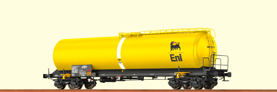

Brawa ha realizzato contemporaneamente anche quest' altra versione Agip, al prezzo di 38,90€:
brawa 48759.jpg [ 154.71 KiB | Osservato 5231 volte ]
 Oggetto del messaggio: Re: Cisterna Brawa agip a carrelli ...è giusta?
MessaggioInviato: venerdì 9 ottobre 2015, 8:50
Messaggi: 3218
Stefano ti posso assicurare che quella cisterna, ovviamente in versione DR o compagnie di noleggio più recenti, 38,90 li vale tutti.
Altrettanto ovviamente in versione banana è un clamoroso tarocco.
