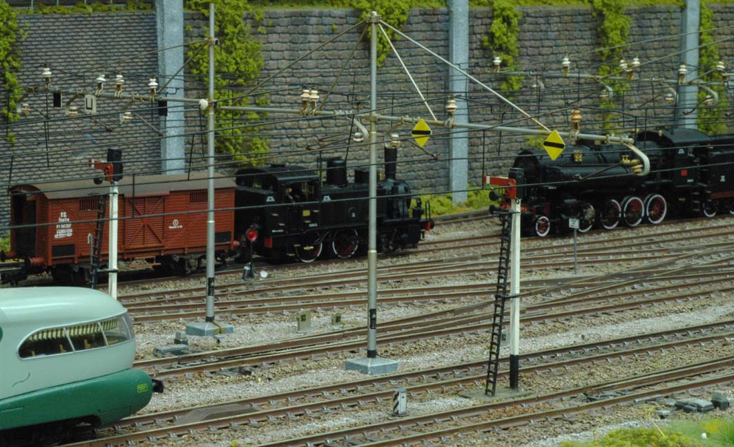

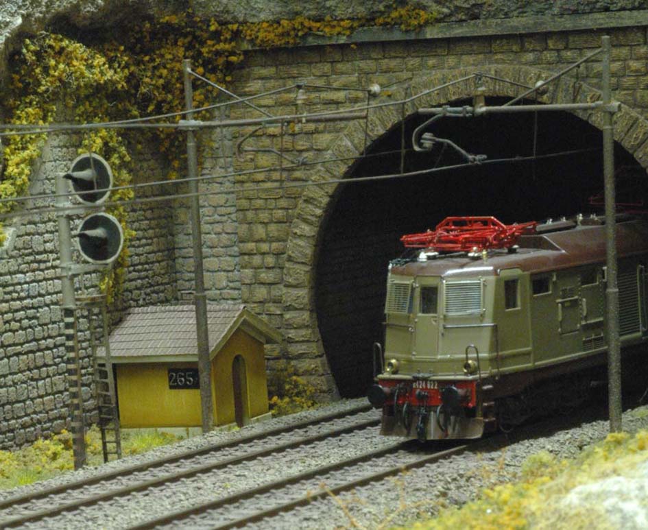

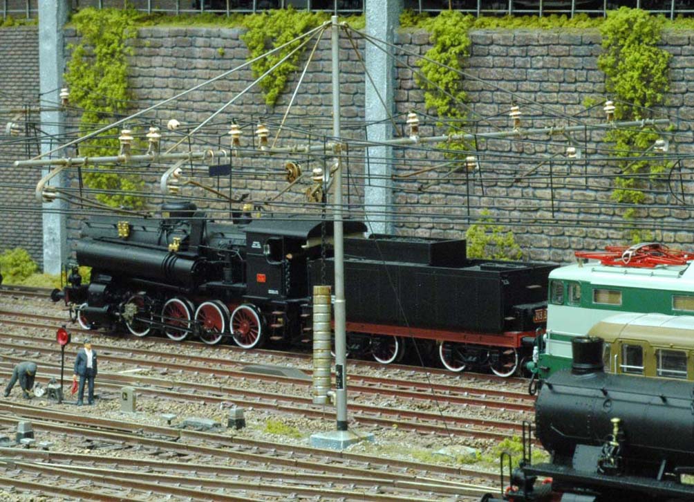

col mio socio di plastico, Bernardino Salvati, ci occupammo all'epoca di vivacizzare i pali Sommerfeldt.
Date le numerosa stagnature a banco, demmo una leggera mano di grigio chiaro miscelato con un po' di argento Humbrol per uniformare il tutto.
Successivamente preparammo in casa le decals monitorie ( rettangoli neri con teschio, numero progressivo e tipo di palo ) e i vari cartelli da applicare alle mensole. Da non dimenticare il cavo di messa a terra.
Una volta installato il palo tutto venne reso vissuto con colori ad olio diluiti ( bruno, nero, ruggine, satinante ecc ).
Questo per la stazione, in piena linea tra le gallerie i pali furono invecchiati sempre con una spruzzatina di areografo color bruno e qualche colpetto di tinta ad olio.
