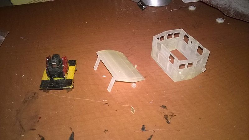

Su un libro ho trovato scritto che esso venne dipinto in un verde diverso da quello classico per le macchine di manovra, ma, guardando la foto su photorail, anche a me p are che sia stato dipinto in verde VAGONE e sinceramente non so cosa sia il "verde manovra"...
Non è escluso che possa anche postare qualche foto, magari a lavoro finito, intanto vi presento il kit, ancora da assemblare e verniciare.

Ciao a tutti.
Dato che alcuni di voi hanno dimostrato interesse per questo modello, vi darò qualche delucidazione.
La cassa ed il tetto sono realizzati in resina e la meccanica è bachmann (draisina americana).
Un amico ne ha realizzati solo 2 esemplari, pensando che non sarebbero interessati a nessuno...
Visto, però, l'interesse dimostrato, potrebbe esserci la possibilità di realizzarne una piccola serie.
Chiedo quindi, al fine di preventivare costi e prezzo finale, che chi fosse interessato mi contatti tramite MP, manifestando l'interesse per questo modello.
