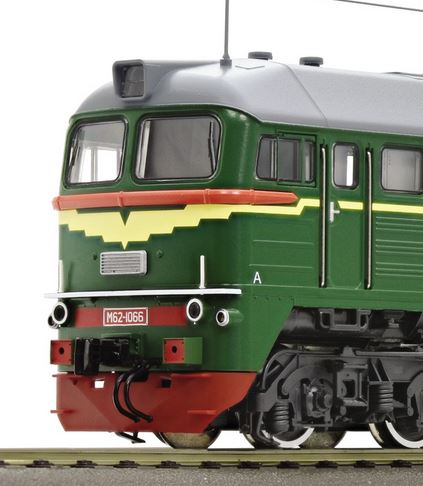

grazie! Mn mi aveva convinto perché la roco ha questi buchi:
Cattura.JPG [ 39.33 KiB | Osservato 7121 volte ]
mentre a volte spuntavano questae immagini:
Cattura2.JPG [ 14.29 KiB | Osservato 7121 volte ]
Effettivamente però nelle foto dal vero spuntano addirittura questi buchi,, nn ne capisco la funziona, ma sono effettivamente "reali" e non sono fori per aggiuntivi.. ho preso mi sa proprio una contonata :)

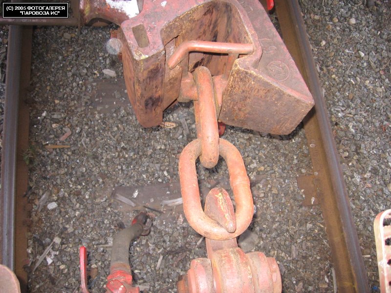

immagino tu intenda qualcosa di simile
alb
20051123_25084 finnish coulping2.jpg [ 124.37 KiB | Osservato 6730 volte ]

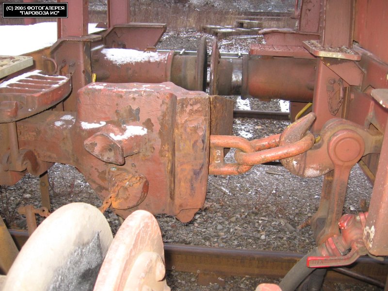

dal sito parovoz.com
20051123_25085 finnish coupling.jpg [ 109.96 KiB | Osservato 6729 volte ]

Ma M62 non è la versione russa della famosa Taigatrommel? Mi sembrano esteriormente molto simili. Quindi sarebbe ovvio perchè ci fossero le predisposizioni per i respingenti.
Sulle foto di cui sopra, ora so che era vero (quella è probailmente una maglia da manovra, ma forse ne esisteva anche una con tenditore).
