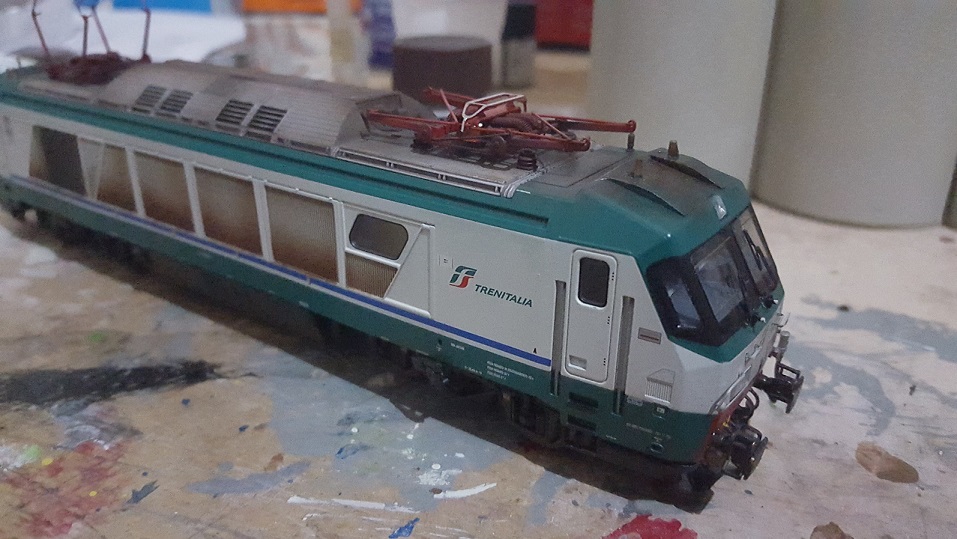

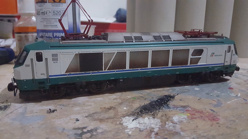

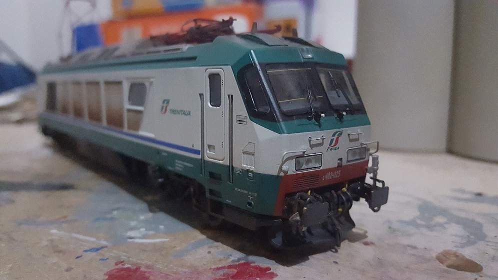

Alla fine mi sono arrangiato da solo...
Ho costruito le maniglie, i connettori (usando delle condotte pneumatiche: non sono perfettamente uguali ma a me vanno bene così), ho ripiegato al contrario uno dei tergicristalli e ho sostituito i respingenti (con delle ottime riproduzioni in metallo di quelli con le scalette gentilmente fornitemi da Luca Petruzzo).
Il lavoro (relativamente) più impegnativo ha riguardato il tetto sopra le cabine: le e402A lateralizzate hanno da un lato delle protuberanze (create con plasticard, carta vetrata e tanta pazienza) e dall'altro quelle che credo siano antenne.
Il risultato è questo:

Ciao Dario ,
Innanzi tutto complimenti per l'elaborazione , ma dato che mi stò documentando per trasformare cosi la 036 prodotta da Acme ho trovato delle foto in rete di tale macchina che presenta tutte le maniglie ma non le "gobbe" sul tetto come da tua elaborazione. Queste "gobbe" sono state fatte in seguito o non sono presenti su tutte le macchine ?
Buon treno a tutti
Roberto "Astro" Astrobello
 Oggetto del messaggio: Re: Prese per lateralizzazione porte e maniglie per loc. E 4
MessaggioInviato: lunedì 9 novembre 2015, 11:55
Messaggi: 3220
Roberto non ti so aiutare.
Mi sono riavvicinato alle ferrovie italiane da un paio di mesi e sto ancora imparando.
Più che raccogliere immagini su immagini non ho fatto, non so neanche cosa contengano quelle protuberanze e non so se sono state applicate su tutte le macchine.
Attenzione che però sono su una sola cabina, mentre sull'altra ci sono 2 "corna" in posizione avanzata, 1 al centro più arretrata e uno spuntone di fianco a quella a destra guardando il frontale.
Un'altra cosa che ho notato sono le differenti griglie ai lati della cabina: anche per quello non ho cambiato la numerazione anche se avrei voluto una locomotiva di quelle che vedo qui al centro sud.
Non conosco neanche il modello Acme e non so quali modifiche sono necessarie ma se posso esserti utile lo faccio volentieri.
