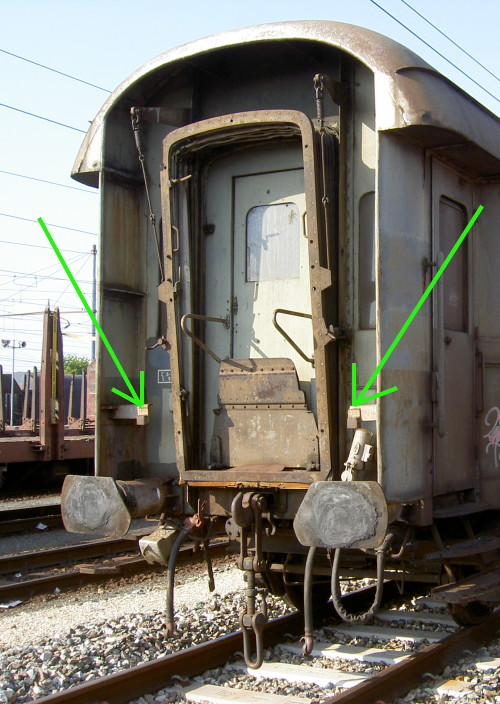

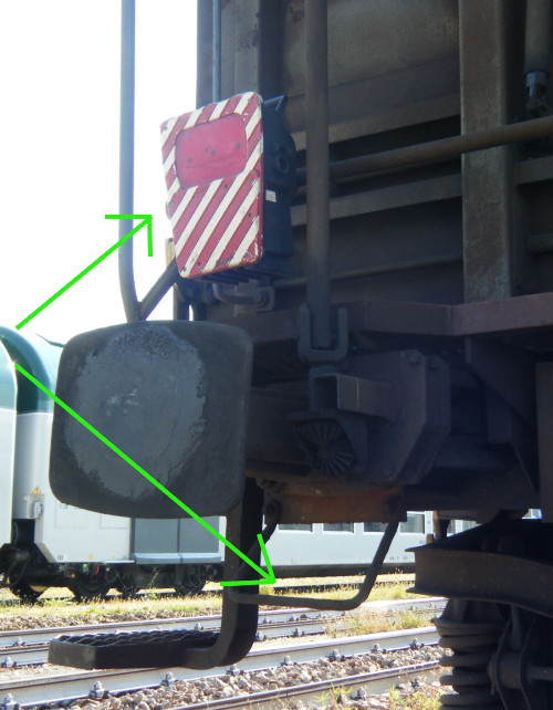

I fanali (per ora) possono essere appesi dove si vuole, negli appositi supporti (se presenti) o agli appigli per i manovratori ubicati sotto i respingenti, per tali appigli i fanali hanno un apposito incastro nella maniglia.
appigli.JPG [ 82.2 KiB | Osservato 7523 volte ]

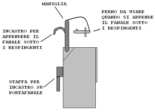

Non è una questione regolamentare, solitamente si appendono i fanali sotto i respingenti se il rotabile è sprovvisto di portafanali, se i portafanali ci sono ma sono danneggiati o se i fanali stessi hanno l'incastro per i portafanali rotto.
Incastri di un fanale:
FANALE.JPG [ 21.41 KiB | Osservato 7294 volte ]
