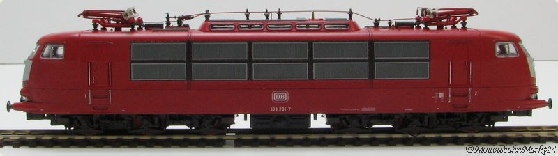

Buongiorno a tutti,
Sarei molto interessato all'acquisto di questa loco,la quale,però, non è predisposta al digitale.
Qualcuno di voi la possiede, e ha fatto questo intervento di digitalizzazione? È molto complicato?
Se aveste anche foto dei passaggi sarebbe cosa gradita.
Grazie e buon inizio!
