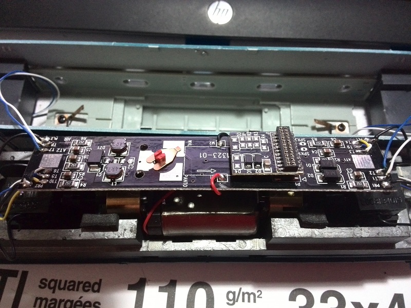

Grazie a DCCWORLD sono riuscito a capire come aprire la cassa della E.444.069 della confezione doppia RR.
Datemi pure dell'imbranato, ma la finta spina del decoder sul circuito stampato, che sulle istruzioni dicono che c'è, io non la vedo !!!
Bisogna quindi fare un'installazione "alla vecchia maniera"?

Grazie Riccardo, ma non mi trovo.
Il c.s. della 069 è diverso...
IMG_20151115_075344.jpg [ 196.33 KiB | Osservato 5195 volte ]

Perché monta un decoder 21 poli ... il "tappo" è quella schedina con connettore sulla destra ... va tolta e sostituita col decoder adatto ... e non c'era bisogno di smontare la cassa, bastava sollevare la "cupola" che c'è tra i pantografi (sarebbe al vero la copertura dei reostati).

L'avrei aperta comunque per vedere l'interno, ma al decoder 21 poli non avevo pensato. Sorry.
