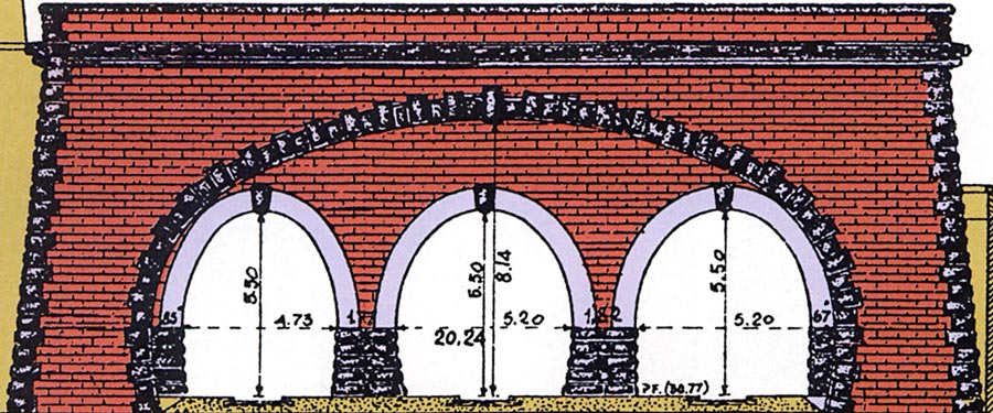

Ciao! Da grande appassionato della ferrovia ligure, per tutte le gallerie dei miei plastici, compreso l'ultimo di Milano Chiaravalle, Giovi e paesello, non mi sono basato sulle planimetrie originali ma ho usato alcuni stratagemmi più veloci, senza aspettare niente e nessuno:
1) Ricerca iconografica su libri e Internet.... trovi tonnellate di foto di gallerie liguri. Partendo da quelle fai tanti schizzi su carta con compasso e curvilinee (o con computer) finché non raggiungi la forma che più somiglia, che più ti soddisfa e che più si adatta al tuo plastico, perché come giustamente ti fanno notare, se appena il treno entra in galleria curva di botto su raggio stretto, le carrozze toccano per forza i bordi. O peggio, se sono troppo basse il pantografo (non modellistico) non lo alzi nemmeno di 5 mm altrimenti tocca.
2) Video ferroviari fatti dalla cabina (dvd, youtube, whs...). Metti in pausa appena il treno sta per entrare nella galleria che ti interessa e ricalchi la forma. Naturalmente non devi perdere di vista le proporzioni con i binari, il giusto interbinario e qualunque altro oggetto che ti possa aiutare.
Facendo tanti schizzi fai sicuramente più in fretta. Se poi realizzi 2 o 3 imboccature in cartoncino con dimensioni leggermente diverse (anche pochi mm) vedi quella che più si adatta al plastico perché "le planimetrie non sono il plastico".
Questa l'ho trovata nel marasma del mio computer, non mi ricordo la fonte ma è un portale della ferrovia ligure di levante.
sagome4.jpg [ 124.65 KiB | Osservato 2620 volte ]
Buone gallerie,
Silvio
