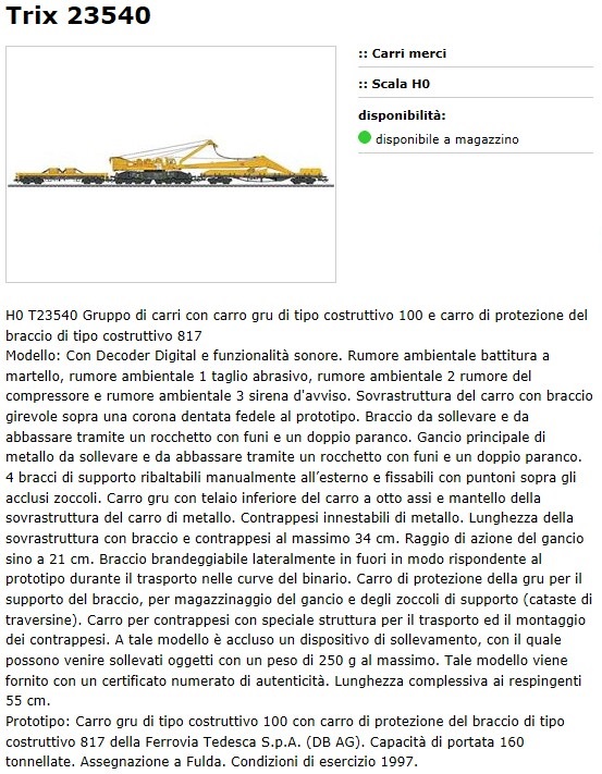

Dopo 10 anni riporto in vita questa discussione notando che la Trix credo abbia ripubblicato l'articolo, stranamente però per ora lo ho trovato in vendita solo in Italia e non in Germania, datandolo leggermente più avanti come epoca, ha un simbolo "DB" più recente, e soprattutto spero con un decoder standard DCC, che nella descrizione indicano anche sonoro, e non come la versione in mio possesso con decoder formato Motorola e pilotabile solo con la centralina fornita.
Per la cronaca, nonostante la buona volontà di Paolo Portigliatti, non sono addivenuto alla modifica di decoder come speravo.
Saluti, Rudy [CN]
trix 23540.jpeg [ 185 KiB | Osservato 2813 volte ]

A sorpresa anche io ho visto che, sia la Trix che la Marklin, faranno uscire questo nuovo articolo munito questa volta di decoder DCC sonoro.
L'unica cosa però è che il sonoro, mi pare di aver capito, ha solo a che fare con effetti e suoni ambientali e non relativi ai "rumori" dei movimenti della gru stessa :evil:
Non ho capito però se questo vale solo con il modello Trix o anche con quello Marklin. Ho chiesto un po' in giro e stò aspettando conferma.
Comunque in questi giorni, per curiosità, ho scambiato qualche messaggio su youtube con un possessore di questo modello (quello vecchio 23951) che lo utilizza sul suo plastico.
Ora, premetto che io non sono bravo in inglese e anche usando un po' google translate, non ho afferrato bene quello che mi scriveva la persona circa la gru (23951), ma lui mi ha detto che la usa normalmente in DCC con la centrale Ecos 2 della ESU senza aver modificato/installato nulla sulla gru :shock:
Io sapevo che la gru funzionava solamente con il suo box/centralina in dotazione nella confezione e oltretutto bisognava tenerla su un pezzo di binario isolato dal tracciato :lol:
