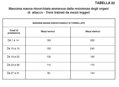

Trainare 4/5 vetture più locomotiva con le 668 è anch’esso fuori normativa, vista la massima massa trainabile dai ganci delle automotrici:
tabella 22 massima massa ganci.jpg [ 34.46 KiB | Osservato 6232 volte ]
Se poi qualcuno lo fa siamo nel caso precedente... Il grado di prestazione, semplificando molto, indica la pendenza della linea.
