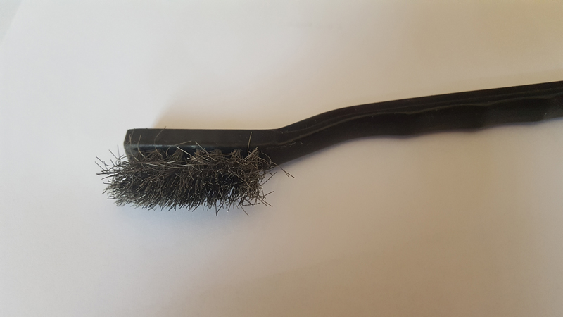

MessaggioInviato: venerdì 4 agosto 2017, 11:27
Iscritto il: lunedì 27 marzo 2006, 14:48
Messaggi: 1278
spazzola d'acciaio per le lime picole c'è la versione spazzolino :D
