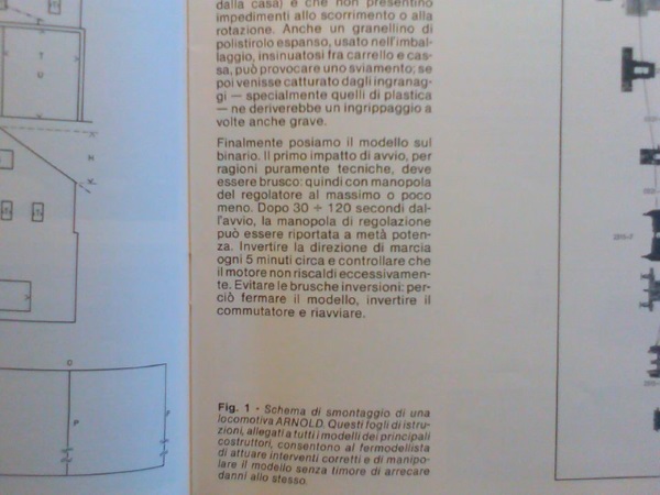

ps2. comunque non è una leggenda metropolitana il rodaggio a tutta velocità. se vedi su Fermodel News num.27 maggio 1985 pag.17-18 c'è la scheda di come fare un rodaggio. ora non posso riproporre l'articolo di 4 pagine piu foto, ma in breve dice "Prova al massimo di 2 minuti con manopola di rotazione a fondo scala" a cui seguono tutte le indicazioni su come e quando e dove intervenire, olio ecc... eh, le vecchie riviste, sono sempre una miniera!
12799004_1750189981869680_3027479190396769877_n.jpg [ 72.53 KiB | Osservato 3664 volte ]

marco grazie per i suggerimenti. Tra l altro se mi dite che in realtà il rodaggio fa fatto 15min, poi 15, 15 e altri 15 (considerando il fatto di sollevare la loco e girarla a metà rodaggio) credo che oggi potrò dedicarmi alla Tomix senza patemi.
