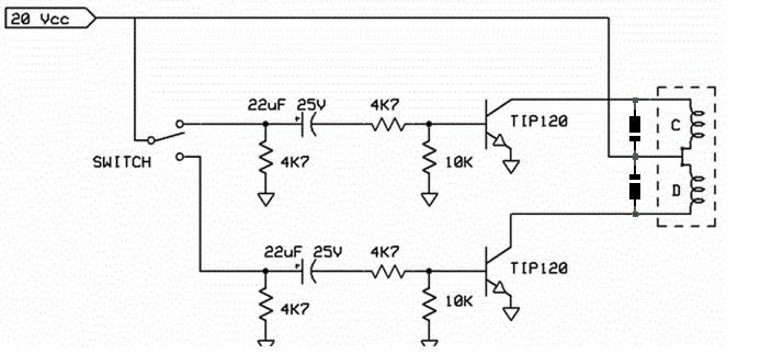

Ho utilizzato il circuito di comando proposto dal fermodellismo pavese per i miei Lima/Peco senza fine corsa; dopo aver seguito pedissequamente lo schema (in allegato) trovo una tensione permanente ( e non impulsiva come invece dovrebbe essere) di circa 12 V ai morsetti dello scambio (comune e deviato). Qualche elettronico più bravo di me (faccio ahimé un altro mestiere) sa suggerirmi una spiegazione ? Grazie e buon fine settimana, Francesco

Ciao Felix72. Penso sarebbe d'aiuto se postassi anche qualche foto del circuito che hai fisicamente costruito. Riesci a farlo?
Il circuito nello schema risulta non abbastanza chiaro per quanto riguarda il collegamento Vcc e potrebbe trarre in inganno un inesperto di elettronica.
Un errore grave nel circuito è la mancanza dei diodi di protezione dei transistor!

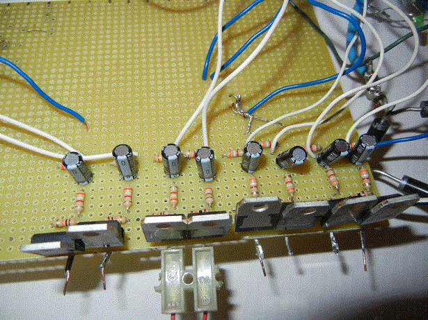

che velocità! ti allego una foto del circuito che in realtà è vista da sopra, forse si capisce poco. Un errore l'ho già commesso usando le resistenze con i valori di progetto , mentre avendo un'alimentazione 16 V ac (poi raddrizzata in cc con un ponte a diodi) significa circa 13 V cc netti mentre ne servirebbero almeno 20...
Ho sette scambi da alimentare, il costo mi sembrava ragionevole avendo sempre sognato di avere la posizione degli scambi su un sinottico... domani caso mai faccio una foto del circuito da sotto, intanto grazie e buon fine settimana.

Esattamente in quali punti del circuito misuri la tensione?
Alimentazione 16 Vac ed in uscita la ponte 13 Vcc non torna, da qualche parte c'e un collegamento errato.
Teoricamente deve essere: 16 x 1,42 = 22 - 1,2 = 20,8 V, poi a carico può scendere in base alle caratteristiche di ponte e trasformatore, ma non continuamente a 13 Vcc.
Il darlington TIP120 fa senza diodo, lo ha gia dentro.

I TIP120 sono, sì, dotati internamente di diodo inverso, ma esso non serve per proteggere il componente dagli effetti di carichi induttivi.
Io, i diodi, li metterei subito :
problema con circuito comando deviatoi - 1.JPG [ 33.35 KiB | Osservato 2194 volte ]
possono essere 1N4007. Costano assai poco.
La conduzione che trovi potrebbe essere proprio dovuta ad un transistor che si è rotto per la sovratensione e che ora si comporta come se conducesse sempre.
Per accertarlo, scollega da un lato il relativo condensatore. Se ridando tensione, resta invariato il problema, allora la causa è da attibuirsi alla rottura del transistor.
Inserisci il diodo, cambia il transistor, ricollega il condensatore, e dovrebbe funzionare.
La tensione contiua bassa è spiegabile col forte assorbimento che ha la bobina alimentata direttamente in corrente continua. Non insistere in quella condizione per non surriscaldare l' alimentatore e la bobina stessa.

La parte metallica del corpo del transistor e' collegato al collettore, occorre tenere distanza tra di loro per non creare cortocircuiti
Basta 1mm ;)
