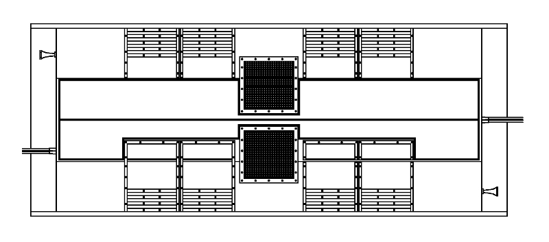

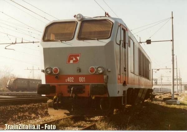

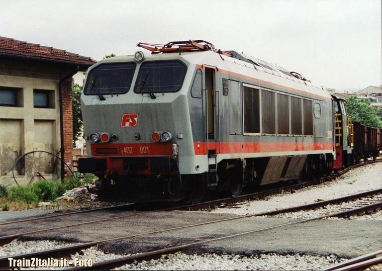

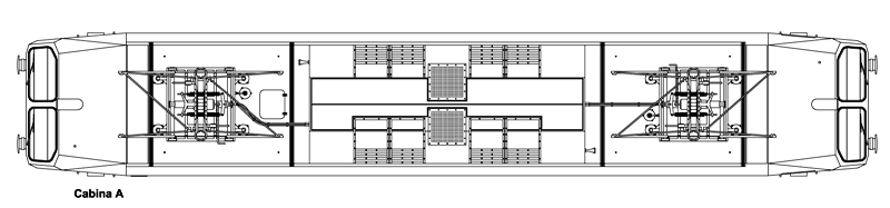

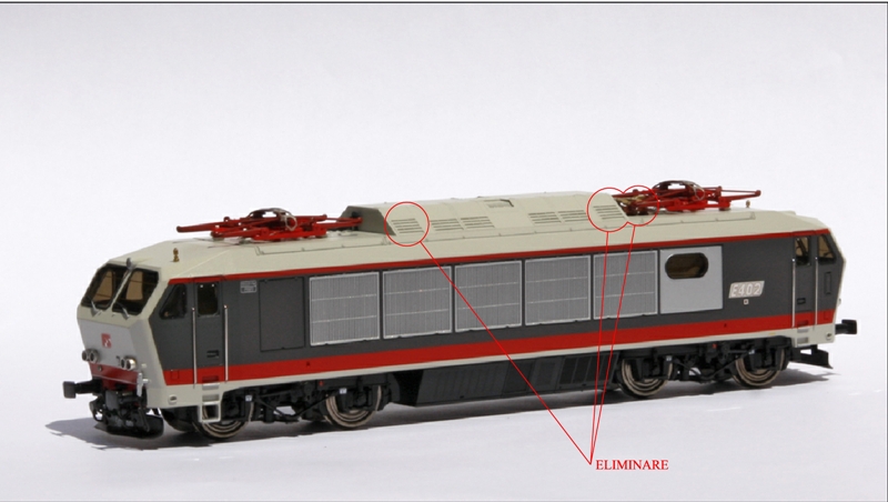

L'errore che mi è saltato subito all'occhio, è il numero di griglie a persiana di espulsione dell'aria dei ventilatori estrattori dei moduli chopper/inverter che si trovano sul ricasco dello sfogatoio; tali griglie sulla locomotiva reale erano in numero di 8, e precisamente 4 per lato. Sul lato sinistro queste griglie avevano ciascuna 4 luci, e le cornici chiodate di fissaggio, terminavano sulla parte superiore dello sfogatoio, per permettere lo smontaggio dei gruppi ventilatori estrattori in officina. Sul lato destro invece le 4 griglie avevano 6 luci ciascuna e le cornici di fissaggio terminavano a filo dello spigolo dello sfogatoio. acme, erroneamente come al solito, ha messo sul lato sinistro 6 griglie; 2 in più di quelle che dovrebbero esserci. Tali griglie supplementari, vennero installate solo nel 1991, quando la E 402 001, venne trasformata a cura dell'Ansaldo Trasporti, con l'equipaggiamento di trazione che sarebbe andato ad equipaggiare le future E 402 A; Foligno poi terminata la sperimentazione, modifico gli altri 4 prototipi mentre la 001 venne poi demolita a causa della cannibalizzazione di alcune parti e non convenne in termini economici, la sua riqualificazione. Queste 2 griglie supplementari, vennero installate per migliorare la ventilazione dei gruppi convertitori statici di ciascun modulo di azionamento; pertanto su questo modello, che riproduce la locomotiva allo stato di origine,
non hanno motivo di esistere!!!. Allego una foto ed un disegno, per renderci conto meglio. Come possiamo notare le 2 griglie in questione, non sono presenti.

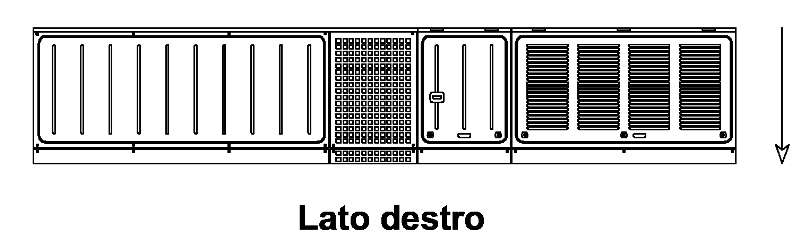

Un'altra svista è presente sulla carenatura nel sottocassa sul il lato destro, dove è posizionato il package della pneumatica; guardando la locomotiva di fianco, il portellone sinistro, presenta delle prese d'aria come il portellone destro.......in realtà dovrebbe essere come il disegno appresso
carenatura 2.jpg [ 69.63 KiB | Osservato 8305 volte ]
Un ultimo errore, è la presenza delle barre di rame con i relativi isolatori passanti, sull'imperiale vicino al pantografo......No! la E 402 001 aveva i classici cavi che portavano l'alimentazione al circuito e terminavano sui KT1- KT2. Allego un disegno dell'imperiale e la foto del modello con i particolari da modificare.
E 402.jpg [ 67.54 KiB | Osservato 8338 volte ]
C__Documents and Settings_Andrea_Documenti_Disegno1 Model (1.jpg [ 198.62 KiB | Osservato 8338 volte ]

per chi volesse riprodurre le altre numerazioni 002-003-004-005, bisogna effettuare le modifiche descritte in questo trhead in più bisogna stuccare i portellini chiodati che al vero coprono i motorini dei tergicristallo, e sostituire i tergicristallo stessi, con quelli d'origine; inoltre la presa d'aria del condizionamento posizionata sotto il gruppo fanali sinistro, guardando il modello da davanti, allo stato d'origine deve essere omessa; di conseguenza va spostato anche il fanalino verde. Chi vuole riprodurre le macchine in livrea XMPR , invece non deve operare nessuna modifica perchè tutte le macchine con questa colorazione, hanno ricevuto tutte la configurazione delle E 402 A. Allego un paio di foto del frontale e dell' E 402 001 allo stato d'origine. ????????????
