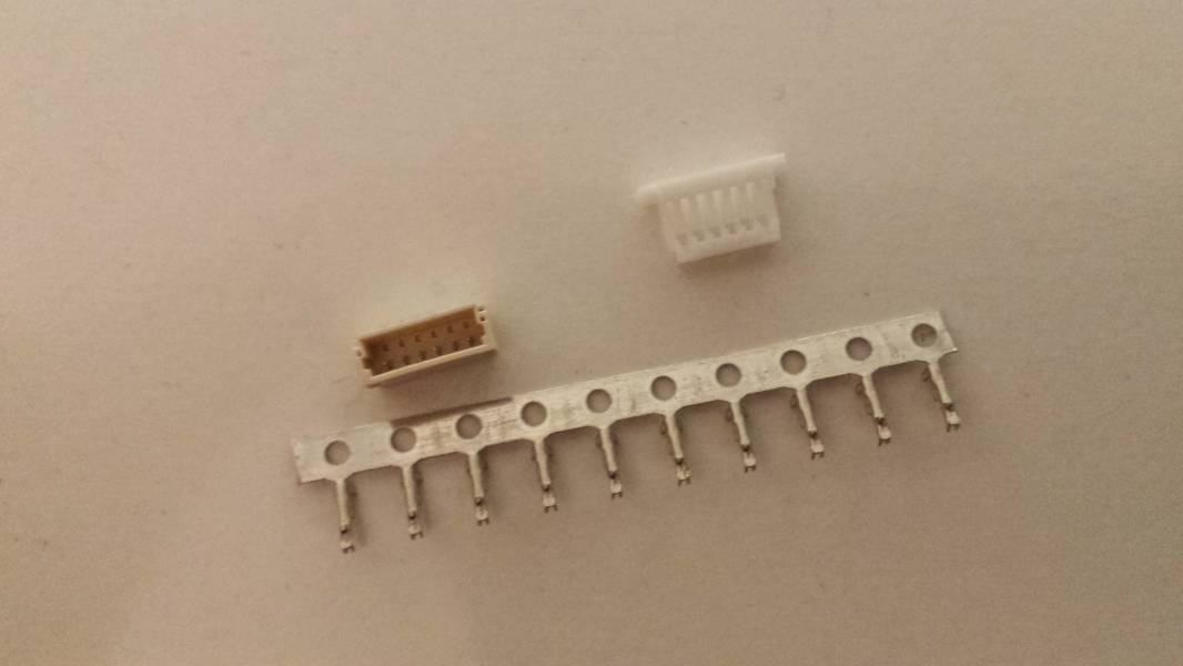

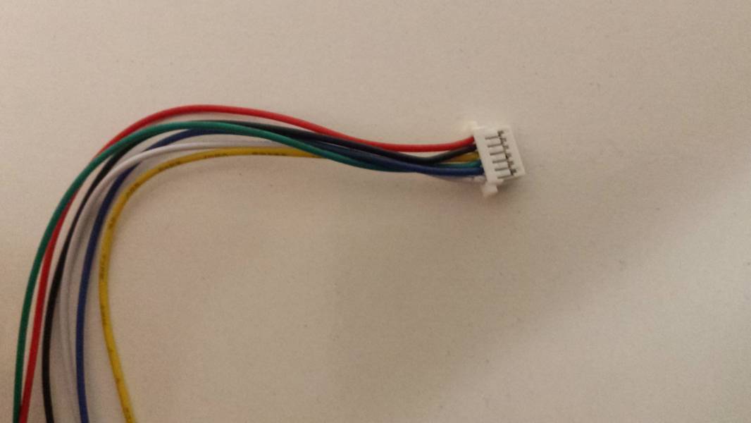

Buongiorno capitò la stessa identica cosa circa un anoo fà alla mia 640.143 oskar io penso sinceramente che il problema non sia solo che i fili siano troppo corti ma che siano sopratutto durissimi e quindi poco elastici. Comunque per rimediare provai a riparare la stessa connessione ma senza successo....
Allora sulla baya, direttamente dalla cina, purtroppo non ricordo il link trovai la stessa spina che la oskar cabla sul pcb originale; la trovai in due versioni una già cabalata con dei fili colorati ed una con connettori maschio e femmina da cablare con i relativi connettori da saldare sui fili.
Purtroppo la prima soluzione ha fallito in quanto i fili sono troppo grandi di diametro e quindi anche troppo rigidi...
Mentre potendo cablare io stesso la spina scelsi un filo morbido e di giusto diametro e con molta pazienza ed una lente di ingrandimento riuscii a riscostruire la spina e dopo aver collegato i fili di misura giusta al pcb del tender tutto tornò a funzionare perfettamente; forse anche meglio di prima.
Allego le foto delle due soluzioni
spina già cabalata:

spina da cablare:
2.jpg [ 31.12 KiB | Osservato 11259 volte ]
