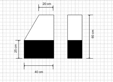

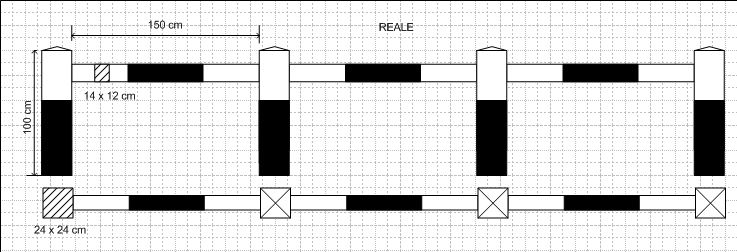

Ciao a tutti, vorrei realizzare dei paracarri stradali, in scala H0, qualcuno conosce le dimensioni di questi oggetti ho ha dei suggerimenti da darmi?
Grazie a tutti e buona serata!

Grazie al nostro Pesitalia . . .
staccANAS.JPG [ 58.31 KiB | Osservato 2114 volte ]
cippoANAS.JPG [ 34.55 KiB | Osservato 2114 volte ]

Miticoooo grazie mille!
