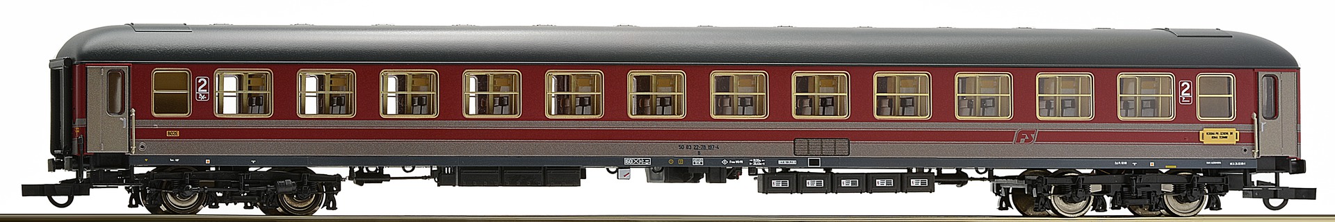

Buongiorno tutti,
Vorrei sapere se le carrozze di Roco 64610, 64611 e 64613 dalle Ferrovie dello Stato in livrea rosso fegato, sono riproduzioni esatte ( tetto, cassa, carrelli.... ) o se per caso, come si fa speso con i modelli spagnoli, sono modelli tedeschi dipinti colle livree diverse.
Anche vorrei sapere se queste carrozze vanno bene per fare degli expressi anni 2000..
Grazie tante.

..sono carrozze tedesche semplicemente ricolorate....all'italiana. Non sono proprio italiane in senso stretto..

le differenze più eclatanti riguardano i finestrini delle porte e il sottocassa...

Grazie tante per le vostre risposte...definitivamente non le compro.

Non siamo più negli anni '80.
Visto che esistono delle riproduzioni corrette, più moderne e rifinite e mediamente anche più economiche perchè ostinarsi con degli avanzi?
Ci lamentiamo del chiodo spostato di 1 decimo di millimetro e poi permettiamo che le ditte ci propinino modelli praticamente inventati.
 Oggetto del messaggio: Re: Carrozze Roco 64610, 64611, 64613
MessaggioInviato: sabato 16 aprile 2016, 10:24
Messaggi: 9227
Io possiedo parecchie tipo X di Roco. Tedesche, pero'. A giorno, cuccette, bagagliai, in livrea verde e blu anni '70 o crema-blu oceano anni '70 e '80 o pop anni '70. Le trovo ancora bellissime, nonostante i quasi 30 anni di eta' degli stampi.
Viceversa le mie tipo X FS sono tutte RR, HRR e Acme.
Anch' io fine anni'80 / primi anni '90 ho avuto diverse tipo X FS di Roco, sia rosso fegato, che ardesia. In quegli anni erano gli unici modelli in scala esatta disponibili. Non appena uscirono le RR, epro', le cedetti, perché il confronto era assolutamente impietoso. Le RR erano dei veri modelli FS, le Roco dei modelli DB riverniciati.
Perché ostinarsi ad acquistare ( oltretutto a caro prezzo... ) dei modelli i cui errori sono visibilissimi a colpo d' occhio, quando il mercato del nuovo e dell' usato propone modelli fedeli all' originale ?
