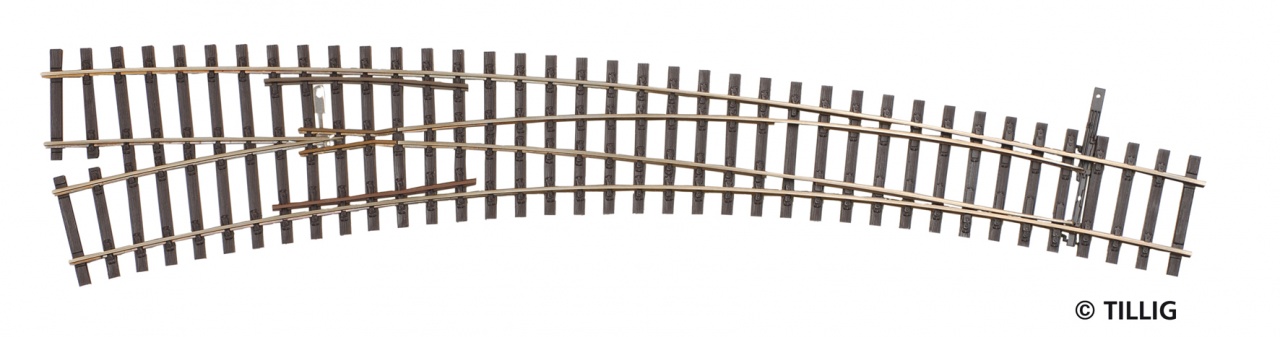

salve a tutti, tiro su questo 3D per porvi una domanda, nel mio costruendo plastichetto, per questione geometriche dovrò usare un deviatoio Tillig l'85374, è l'unico di questa marca tutti gli altri sono Peco 75 electrofrog, ovviamente polarizzati e comandati con servo in combinazione con Switchpilot servo + Extencion ESU. La domanda è posso fare la stessa cosa con il Tillig? I Peco sono già "pronti" per cosi dire, sul Tillig dovrò fare qualche collegamento? Li sotto il cuore intravedo una linguetta..
85374.jpg [ 109.88 KiB | Osservato 5015 volte ]
 Oggetto del messaggio: Re: Domanda su scambi Tillig
MessaggioInviato: domenica 3 marzo 2024, 20:10
Si, sulla linguetta ci saldi il cavetto che dal cuore va al tuo controllo.

Sí, come dice Fabrizio, iI decoder per scambi che ho installato anni fa nel mio circuitino di prova, oltre a comandare lo scambio, ha un'uscita per polarizzare il cuore e le rotaie interne oltre il cuore.
