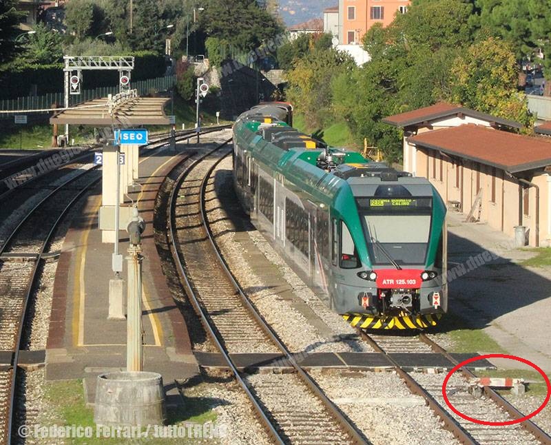

Gentilissimi.
Ho visto questa foto pubblicata in copertina in questo sito da questa casa editrice .
Mi ha chiamato l `attenzione questo strano sbarramento situato a coprire una rotaia.Sicuramente e un manufatto semovente dea apporre all`occorrenza sul posto,La mia domanda è quale occorrenza?
Bruno
Trenord-ATR125_103-Iseo-2015-11-08-FerrariFederico_tuttoTRENO_wwwduegieditriceit1.jpg
Trenord-ATR125_103-Iseo-2015-11-08-FerrariFederico_tuttoTRENO_wwwduegieditriceit1.jpg [ 224.18 KiB | Osservato 4065 volte ]

Non sono un esperto ma a me sembra un fermacarri... qui uno a Villa Opicina
 Oggetto del messaggio: Re: Domanda su elemento a me sconosciuto
MessaggioInviato: giovedì 12 maggio 2016, 21:16
Messaggi: 716
Infatti: è una sbarra ferma carri.

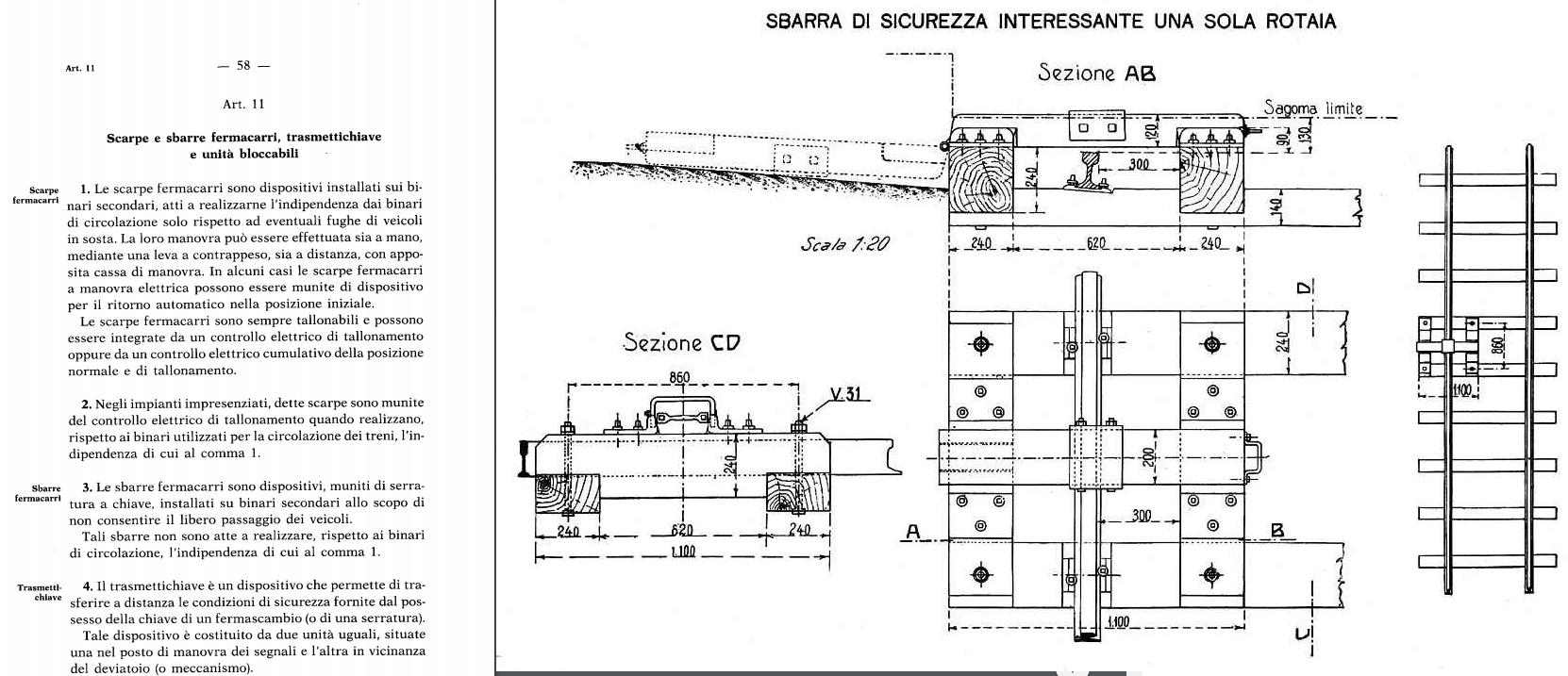

In genere, l'impiego della sbarra fermacarri è adottato in tutti quei casi dove per sicurezza c'è bisogno di bloccare un rotabile che stazione per diverso tempo.Binari con una certa pendenza, tronchini ecc.
sbarra fermacarri.JPG [ 193.56 KiB | Osservato 3960 volte ]

Infatti mi pareva un fermacarri,ma messo li mi era parso strano quindi volevo capirci qualcosa .
Grazie delle risposte.

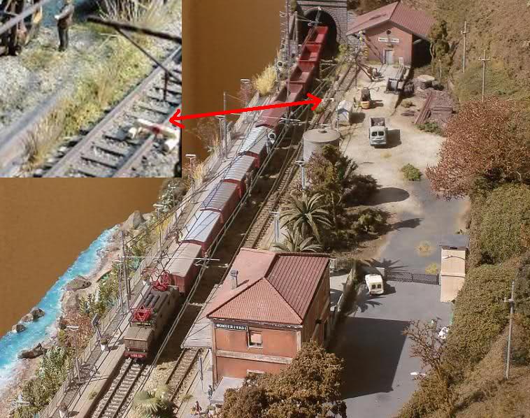

Io lo avevo fatto sul mio plastico in scala N.Se non ricordo male avevo usato degli spezzoni di fiammiferi.
bfc.JPG [ 107.87 KiB | Osservato 3847 volte ]

E al vero funziona in quel modo? aperto /chiuso
Pensavo fosse un elemento asportabile.
Non avevo notato quel paracarri nel tuo plastico sebbene sia piuttosto grande.

Ciao Bruno!
La chiave che blocca in chiusura la sbarra fermacarri è in consegna diretta al D.M. e viene da questi custodita.
Al vero questo tipo di sbarra si apre e si chiude manualmente. :wink:
