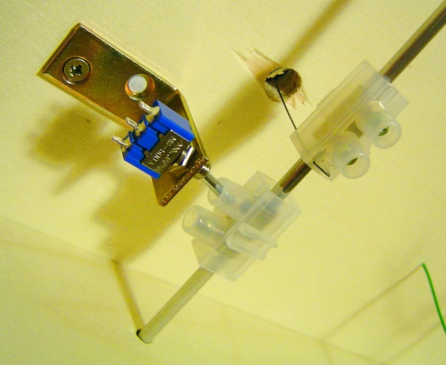

Ovvio che se hai già il binario in casa ricomprare tutto non è la prima scelta, però valuta anche che i binari si rivendono facilmente se non utilizzati, e che comunque li puoi destinare alle parti nascoste, se ce ne sono.
Come dice giustamente lucaregoli, motore e polarizzazione sono due aspetti separati, in questo esempio vedi un comando manuale, fatto con un'asta metallica, che oltre ad azionare il deviatoio contemporaneamente aziona un commutatore per il cambio di polarizzazione del cuore. Lo "scatto" del commutatore inoltre mantiene in posizione gli aghi. Semplice ed economico.
Ciao, alpiliguri.

alpiliguri ha scritto:
... un comando manuale, fatto con un'asta metallica, che oltre ad azionare il deviatoio contemporaneamente aziona un commutatore per il cambio di polarizzazione del cuore. Lo "scatto" del commutatore inoltre mantiene in posizione gli aghi. Semplice ed economico.
Aggiungerei Geniale per l'implementazione visto che tutti i pezzi si trovano a buon mercato e necessitano di pochi adattamenti (direi solo allargare il foro sulla staffa per inserire il deviatore).
Mi associo, grande !
